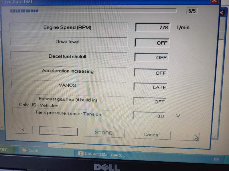

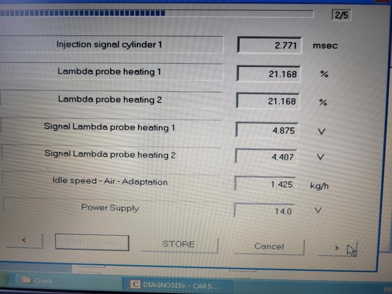

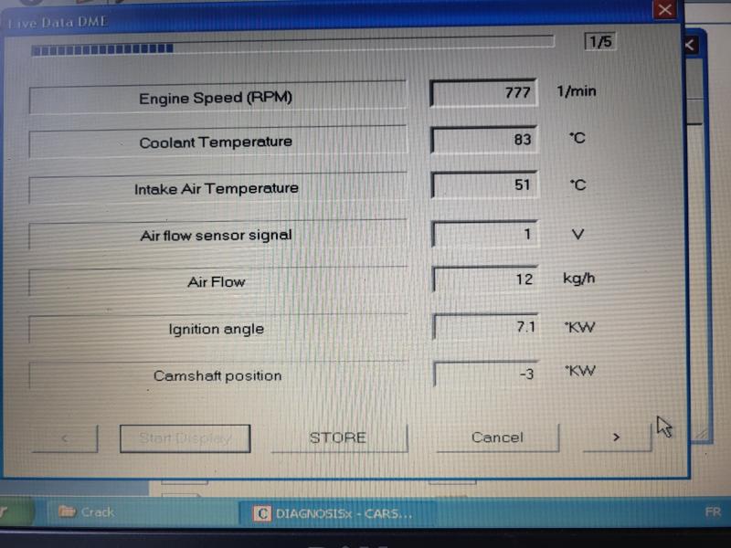

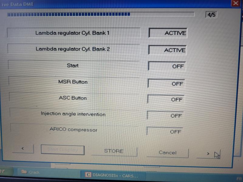

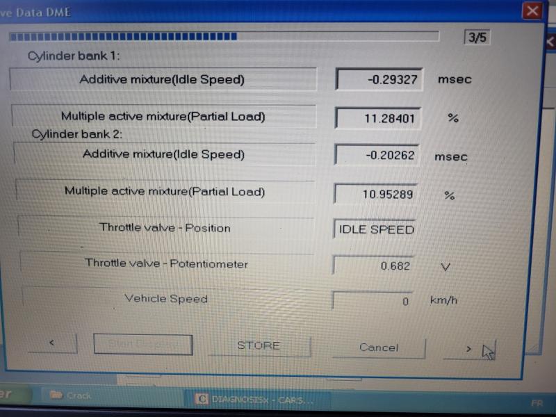

Sur ma E39 à froid ou à chaud j'ai une mauvaise odeur comme de l'essence mal brûlé, je cherche un peu d'aide ici pour en trouver l'origine, j'ai changé pas mal de pièces, il n'y a pas de défaut à la valise. Elle a passé tout juste à la pollution.
Ce qui a été changé :
Bougies
Durite admission
Capteur aac et pmh
Électrovanne vanos
Filtre a air et essence
Voici quelques mesures faites avec carsoft :Image
Merci pour votre aide
