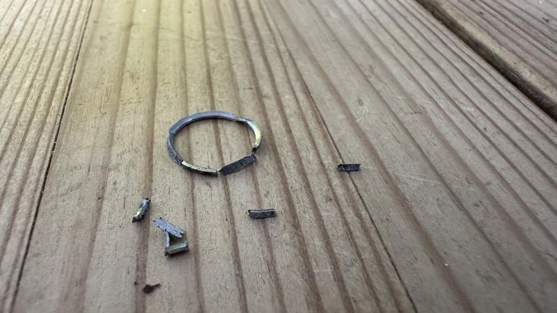

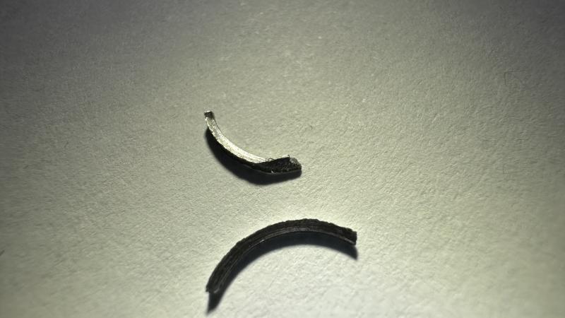

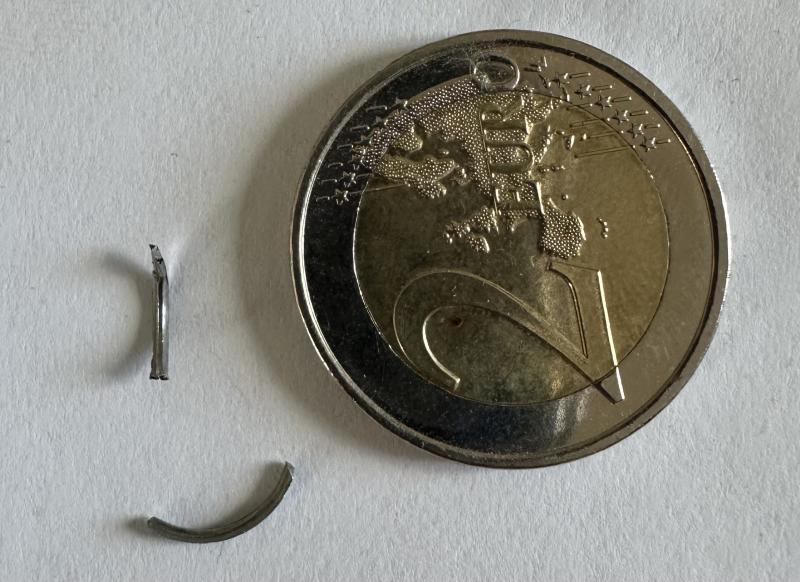

Lors de l’entretien de mon délicat S65 (filtres, vidange, accessoire… une voiture bichonnée), j’ai pris la peine de jeter un œil dans le filtre à huile par habitude : et là stupeur… :no: :cry: des morceaux de métal… plein..des petits, des plus gros comme ceux ci que j’ai prélevé : Image
Ce v8, une vraie terreur… :gr:
D’où cela pourrait-il venir ? Je suppose qu’il doit s’agir d’un début de coussinets, bielles paliers…
Pour ce qui est de la voiture, elle a toujours été entretenue chez BMW jusqu’à moi, avec factures, vidanges à la 10w60, coussinets changés à 124000km, elle en a 193000…
Je vais partir du principe qu’il s’agit des coussinets et m’apprête à les changer, je voulais quand même savoir si ces bouts de métal tous similaires mais en taille variable évoquaient aux membres plus aguerris une autre cause :
Merci par avance pour votre aide et bon week-end à tous ! :coucou:
ça pourrai ressembler à des bords de coussinets .
Vidange et déposes ton carter d'huile , tu dois en avoir au fonds aussi
Quoi qu'il en soit ne roule plus comme ça
Pas de claquements pour l'instant ???
ça a l'aspect de petits bouts de tôle , ou ça fait plus morceau d'alu ??

Merci pour ta réponse :jap:
Non pas de claquement, elle tourne parfaitement… si c’est des bouts de coussinets j’imagine que j’en suis pas loin…
On dirait bien de l’alu…
Déposes ton carter, tu auras peut-être d'autres morceaux qui nous en diront plus .
Quoi qu'il en soit , si il tourne rond , ne roule plus, tant que tu n'as pas trouvé .
mieux vaut remplacer une pièce , que d'insister et faire de la casse surtout sur un V8 . Et je sais de quoi je parle, j'en ai un :clin:

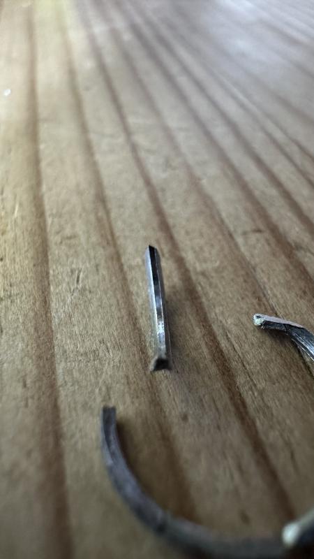

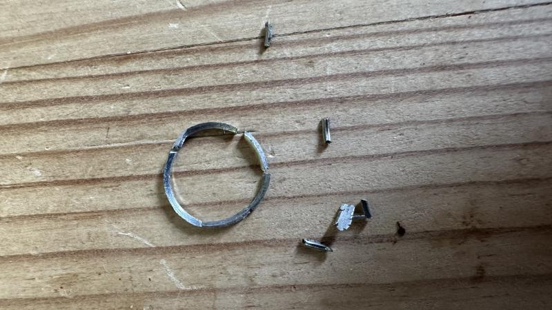

Pas encore eu le temps de déposer le carter, par contre j’ai fini de dépiauter mon filtre à huile, apparemment pas de micro limaille, surtout de gros copeaux et des morceaux de ce qui ressemblerait à une rondelle ou un joint une fois rassemblé :
Je me suis dit que ça valait le coup d’être noté, peut être que ça pourrait donner des pistes

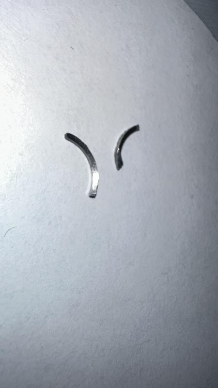

Ils ont tous cette forme légèrement « conique » :suspect: :
J’ai aussi envoyé un échantillon de l’huile pour analyse, j’avais prévu de le faire de toute manière, on verra si ça aide… :prie:
Et oui sympa le V8 ! Tu l’as dans une m3 aussi ?
Ça me fait plus penser aux bagues d étanchéité autour de la pompe à huile. Donc dépose carter et Check… si tu suspend le moteur tu peux le faire en dévissant le berceau ( après avoir enlever les vis sur les supports moteur) sans démonter toute la direction

Ça ne serait pas des bouts du support filtre à huile... ??
Rien de particulier à l'intérieur ??
Cela reste inquiétant dans tout les cas. La dépose carter reste le plus simple.
