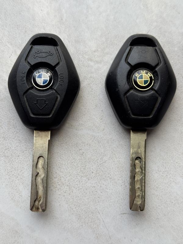

En fait, le problème se produit avec les deux clés (voir photo ci-jointe). Une fois que j’ai effectué l’une des deux manipulations décrites dans mon premier message, les télécommandes fonctionnent correctement, tant que je n’ai pas remis le contact. Cela reste vrai même si je n’utilise pas la voiture pendant plusieurs jours : lorsque je reviens, les télécommandes fonctionnent parfaitement.
