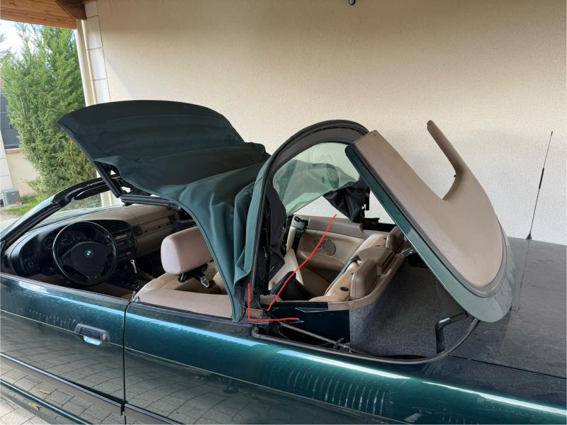

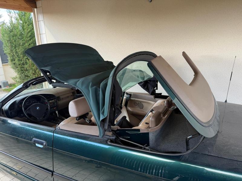

Voici l'étape d'arrêt à l'ouverture
Messages : 23628
A ce moment de blocage , est ce que tu n'aurais pas un compas qui force ( légèrement tordu ,déformé )et bloque le cycle ???
Est ce que au moment du blocage ,il y a toujours le contact au niveau des switchs ( fils défectueux dans une gaine ) ???
le niveau d'huile est bon ??

il y a plusieurs pistes:
S1 et S2 du moteur de capote.
S8 qui vérifie que l'avant de la capote est suffisamment relevé sinon ça fait forcer sur l'arceau de tension.
La capteur hall du moteur de couvre capote qui manque de précision (pignon de sortie du moteur endommagé) ...

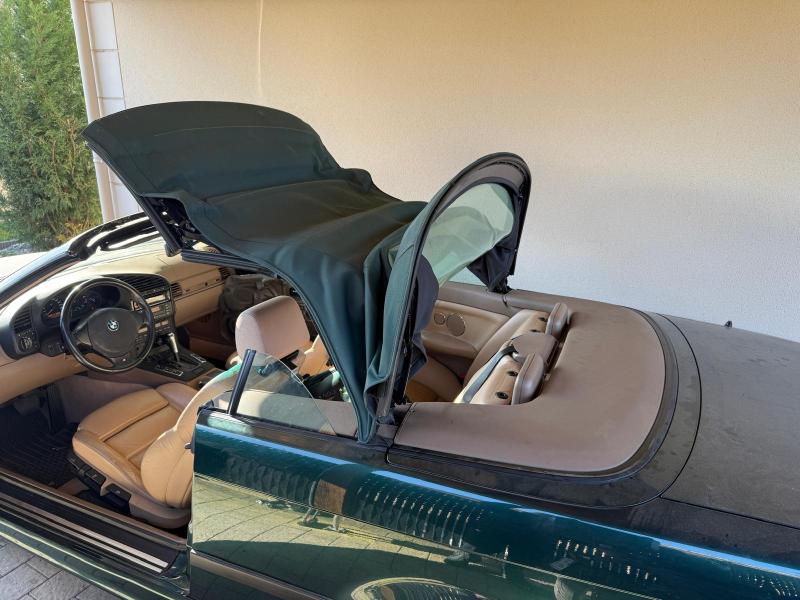

D ailleurs c'est après cette étape que lorsque je veux fermer la capote le cycle s arrête à mi parcours. (Voir 1er photo plus haut).
Pour finir le cycle de fermeture je débrayé les moteurs. Je rabat le couvercle capote je descend la lunette arrière.

Quand j essaye d ouvrir le cycle s arrête à mi parcours (voir 2ème photo plus).

En observant de plus près, je vois un contact indiqué sur la photo.
Est-ce possible que celui-ci arrête la procédure ?
