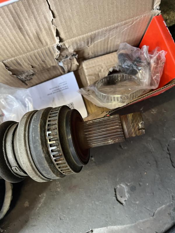

Bon y’a du nouveau… changement de bague ABS… la noix de cardan est boursouflée par la rouille… tentative de bricolage ça marche une heure et de nouveau les voyants ABS freins crevaison… pas d’autres choix que de changer le cardan pour un neuf… commandé hier et j’espère livré au plus vite voili voilou les dernières nouvelles

Tu peux mettre une photo de ton bol de cardan ???

Malheureusement non Gyro pas dans l’immédiat mais je vais demander au mécano de me mettre la pièce de côté
- Messages : 23773
c'était juste pour voir si il y avait moyen de faire qque chose , mais si elle est déjà chez le médecin

J’ai lu un post il y’a peu sur la même mésaventure avec un cardan boursouflé de rouille… ça reste du bricolage qui va tout ou tard condamner au changement du cardan

cardan neuf, plus de voyant: problème résolu
