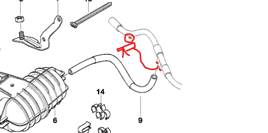

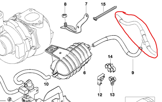

Le seul endroit ou il semble que j'ai une perte c'est la :
oui, au niveau du gros tuyau qui relie pompe de dépression et mastervac, puis distribue au reste.
J'ai bouché 2 trous et mis ma pompe a vide sur le 3 ieme et la, la pression tiens pas
j'ai inspecté cette grosse durite et j'ai rien vu d'endommagé, mais ça craint.
donc soit pompe depression qui fuit ou mastervac ou je sait pas.
C'est supposé être étanche de ce coté la ?
je sait pas.
y a des faiblesses connues niveau pompe ou mastervac ou autre ?
Quelle pression est supposée délivrer le pompe de depression dans le circuit ?

La ev c est fermé au repos. Si sa tient pas depuis la pipe, il y a bien un soucis. Déjà t es pas censé avoir des trou ouvert. Normalement ils ont des bouchons. Pour identifier ce qui fuie tu peux pompé chaque élément séparément. Par contre les test précédent il fallait actionner avec la pompe à vide les éléments pour voir si il gardait la pression. Maintenant il te reste à tester le circuit des papillons d admission, le circuit des supports moteur et le mastervac. L égrène aussi il faut l actionner avec la pompe à vide et regarder si le piston se maintient ou si elle se referme.
Tu avais fait les tests avant de changer le tuyau pour l EGR et le debimtre ?

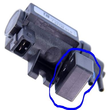

petite mise à jour sur ce post pour dire que j'ai trouvé le problème ...
mon électrovanne de dépression coté turbo étais défectueuse, ça n'étais pas un modèle d'origine, est même si la pièce étais neuve, elle ne s'actionnais pas comme elle devais
la remplacer par un modèle d'origine à résolu le problème
Messages : 11830
Bon c'est du déterrage en règle :clin:
Cela écris on ne le répétera jamais assez, pièce d'origine ou équivalent (produite par l'équipementier qui fournie BMW) sinon c'est les problèmes assuré
Dans ton cas c'est Pierburg qui les fabrique pour BMW.
Donc résolue par remplacement de l'électrovanne de commande par une "vrai" si je puis dire.
Merci pour ton rretour, même tardif. Bonne route.
