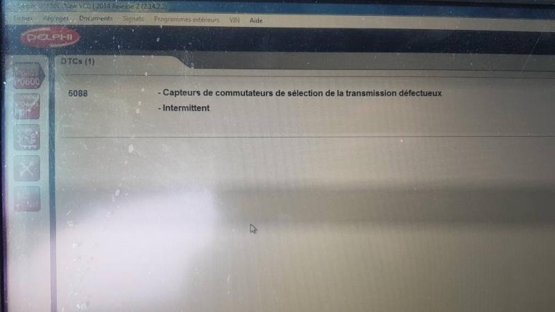

J’ai un problème avec ma BMW 530i E60 de 2003.
De temps en temps, j’ai un message "Programme de secours activé", et la voiture se bride, soit en roulant, soit lorsque je passe en D. Cela survient souvent environ 8 à 10 minutes après le démarrage.
Je pensais à un problème électrique, car j’avais des surtensions (jusqu’à 15V). J’ai donc remplacé le régulateur de tension et débranché le câble IBS, qui causait des dysfonctionnements. Après cette intervention, la voiture a fonctionné sans problème pendant une semaine, mais à l’instant, le défaut est réapparu.
Avant cette période de répit, le problème survenait à chaque trajet.
Auriez-vous une idée de l’origine du souci ?
Merci d’avance pour votre aide.

Salut, commence par contrôler ton faisceau de BVA : masse (serrage, propreté), alimentations, continuités, isolation (au + et à la masse). Ca te permettra d'incriminer le capteur du sélecteur si les contrôles sont bons :jap:
