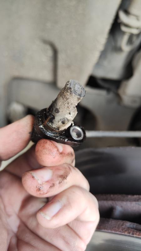

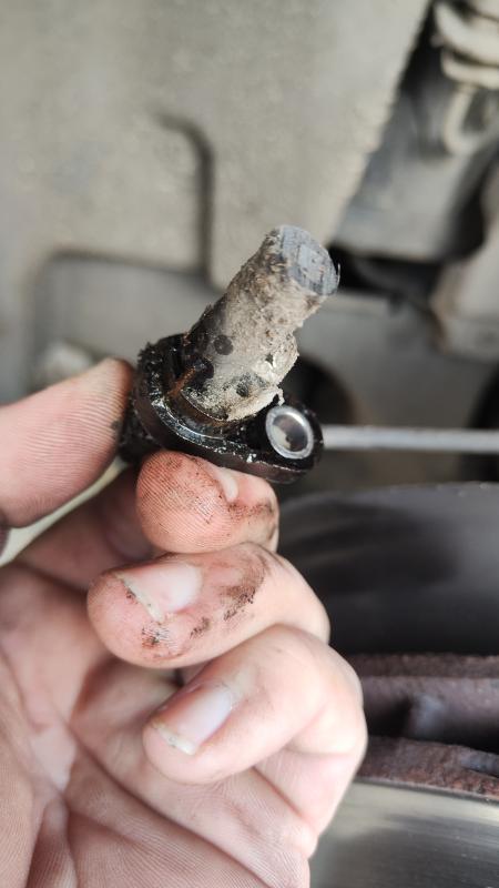

Hello,
Aujourd'hui petit démontage de la sonde ABS AVG, du au diag remonter par la valise et vu sont état je pense qu'il y a pas photo la dessus.(HS)
Je vous mes les photos dite moi ce que vous en pensez ?
Je pense que c'est a cause de cela que les voyant ce sont allumés ?
Mais il y aura toujours ce problème de toc toc dans le train AR sur la plage 1600 2100 tr/min
