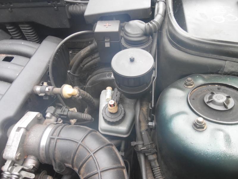

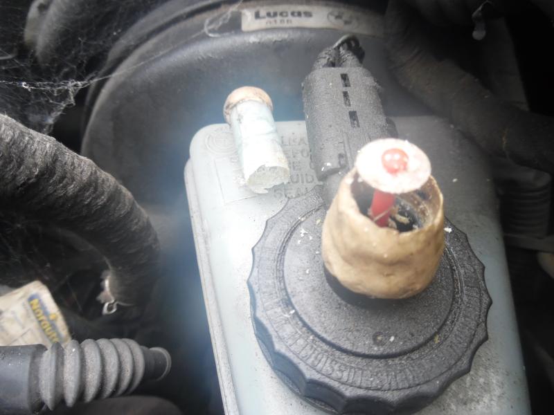

Je viens de trouver ceci sous le capot.
Je pense que c'est au niveau du réservoir de liquide de frein. Il est surmonté d'un tuyau grand comme mon petit doigt, qui a été anciennement mastiqué, on dirait. A la base sur tout le tour, peut être pour colmater une cassure. Et tout en haut du tuyau, il y a un petit bouchon de mastic qui tient bien, hermétiquement.
Que dois-je faire de ça ? Je n'ose rien faire sans votre/vos avis :no:
Merci beaucoup pour votre aide ! :oui:
Nico-R
Messages : 826
Nombre de véhicules : 2
VIN 1 : GL92789
VIN 2 : JC58933
Message par Nico-R »
C'est le contacteur de niveau bas de liquide de frein.
Remplace le bouchon.

Message par Fab63 »
Oui, comme dit Nico bouchon à remplacer.
Il a vraiment une sale gueule... attention que de l'humidité ne soit pas passée dans le bocal. Mais comme tu es dans le remplacement des flexibles en ce moment, un changement complet du liquide de freins ne sera pas du luxe :pamafau:

Message par laure e34 »
Merci Nico et Fab63 :main: :main:
Ca m'inspire plusieurs questions :
On voit tout plein d'impurerés, notament de plastique cassé, ou de minimiettes de je ne sais quoi dans le trou.C'est en train d'aller dans le liqude de frein, tout ça ? Et les conséquences ? :suspect:
Sur Realoem, j'ai un schéma qui ne correspond pas au niveau du réservoir, au moins.Pas sûre que la profondeur du bouchon convienne. C'est le bon schéma que j'ai ? C'est bien pour mon véhicule ?
https://www.realoem.com/bmw/fr/showpart ... 4321162810
Ou est-ce que c'est le réservoir qui a été changé, qui lui, ne s'adapte pas au bouchon, d'où le bricolage avec un tube d'aspirine au dessus, pour accueillir le petit parasol sur son mas rouge ?
Je me demande si ce ne serait pas l'explication ... Qu'en pensez-vous ?
Ca a fonctionné fort bien des dizaines d'année durant, ce système ... Hum ...
D'autre part, Gyropinpon m'a conseillé un liquide DOT4 en en étant presque sûr, mais en laissant planer du coup un tout petit doute. :scratch:
Où est-ce qu'on trouve la confirmation sûre-sûre ? :oui:

Message par Fab63 »
Pour le modèle, si tu as fais la recherche avec ton N° chassis, pas de soucis, tu auras la bonne référence.
Pour le liquide, je t'ai répondu ce matin, sur ton autre sujet. C'est bien du DOT4.
Entendu Fab 63. :oui:
OK pour DOT4 donc.
Pour le schéma, c'est en entrant "frein" sur un autre schéma donné par un modo pour MA voiture que je l'ai eu. S'il ne s'est pas trompé, Realoem non plus.
Je continue à penser au tube d'aspirine. Il y a bien un "renifleur" à cet endroit ? Un truc pas tout à fait étanche, et c'est exprès ?
Il n'y a peut-être rien de cassé dans mon truc. Le tube d'aspirine est peut-être à remettre dans sa taupinière de mastic, après nettoyage prudent des miettes qu'on voit. C'est peut-être une main qui l'a récemment détourné. Il y a du monde qui est passé par là. Y aurait il moyen que le tube d'aspirine saute en l'air tout seul, là où il est ? Auquel cas, en plus de le remettre, je vais devoir le coincer ...avec l'équivalent d'un cure-dent ou deux. Et on repart pour une économie des 80 euros et de l'immobilisation de 2 semaines. Ca peut s'imaginer ? Ce truc a eu le temps de prouver son bon fonctionnement, bien que quelque peu inspiré ...

Message par Fab63 »
Qu'est ce que tu barguines avec ton tube d'aspirine... !!
Ton bouchon est hors service, replace le... point final !! Ainsi que le liquide.

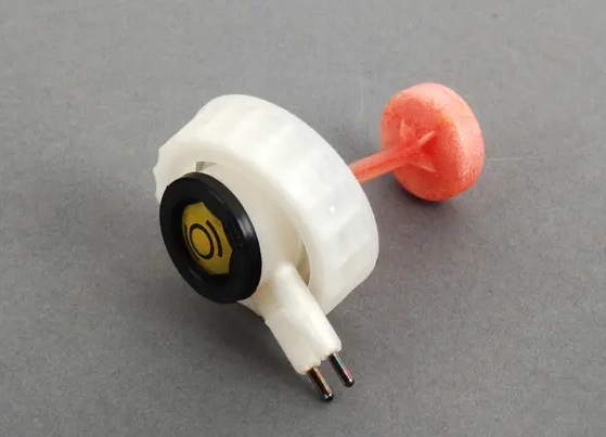

D'après ton N° de chassis la référence est 34321162810
Et il doit ressembler à ça :
Merci Fab63. :oui:
Et c'est bien le numéro sur le schéma realoem que j'ai ouvert plus haut.
M'enfin, ils n'ont pas la vocation d'artiste décorateur à ce point autour de moi. :no:
Alors c'est quoi ce montage inspiré qu'on voit là ? ILY A une raison. Laquelle ?
La première idée qui me vient à l'esprit, c'est le bocal. Il est bien ce qui s'adaptera au bouchon 34321162810 ? ou ... pas ? :suspect:

Ton bouchon c'est cassé,et quelqu'un à bidouillé un truc de fortune .
Surprenant que ce soit passé au CT .
Tu te poses trop de question Laure
Tu me fais penser à mes élèves que j'ai en plongée, c'est toujours la question ,de la question, oui mais si, oui mais si .
Et je leur réponds toujours:
<< OUI MAIS SI ,quand tu es en plongée 20,30 M, SI un petit malin tire la bonde de fond de la mer ,et qu'elle se vide , comment tu fais pour remonter ????
Oui mais si, à un moment donné .............
pour ton bouchon , il est cassé tu le remplaces . Ya pas plus :pamafau:
