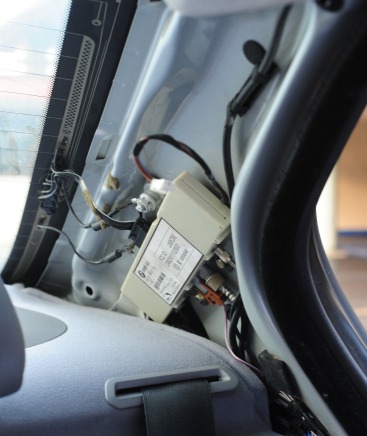

-J’ai regarder la diversity antenne elle a l’air ok, pas de trace d’oxydation, pas de fil coupé, uniquement un fil qui a perdu un petit bout de gaine dans le passage au hayon mais pas sectionné ni rien

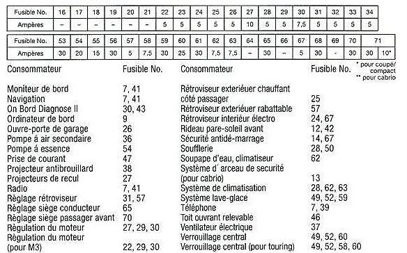

Est ce que le les portes s'ouvre et se ferme quand tu es assis dedans porte fermé, en appuyant sur le bouton de verrouillage du tableau de bord?
Pour la clé, elle se recharge en roulant... donc sauf accu qui fuie on remplace jamais

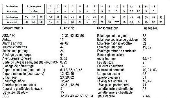

As tu vérifié les fusibles?
Fusible 49, 52 et 60

Oui le bouton de verrouillage intérieur marche super bien j’ai jamais eu de soucis avec lui, et les fusibles vérifiés tout à l’heure les 3 sont OK aussi :)

Si c'est bien la procédure que tu as suivi, qu'aucune des clés ne s'initialisent et que tes clés sont passé au sabot en concession pour tester la partie télécommande (c'est gratuit - la partie EWS n'as rien a voir avec le circuit en question), alors c'est la partie FZV inclus dans le boitier d'antenne diversity/ampli radio qui as un souci. Ce boitier est dans le pilier c conducteur (montant de pare brise arrière coté conducteur). Soit le faisceau est abimé, soit la partie FZV ne fonctionne plus.
Pas de bol car sur la touring (break) c'est plus simple d'accès (dans le bequet au sommet du coffre) et souvant c'est le passage de faisceau qui est a réparé au niveau de la charnière.
Donc démontage de la garniture et contrôle du faisceau. Profite en pour relever le numéro de pièce histoire de vérifié si c'est le bon.

J’avais déjà démonter le cache pour accéder à la diveristy antenne et rien d’alertant (uniquement en aspect) mais je vais démonter plus loin pour voir si j’ai un faisceau qui a lâché.

Avec le numéro de pièce ce serait plus simple. Si tu clique sur le bouton etk rouge en face de ton vin tu auras accès au catalogue constructeur. De la tu trouveras la ref ou alors tu démonté le cache pour lire le numéro sur la pièce
