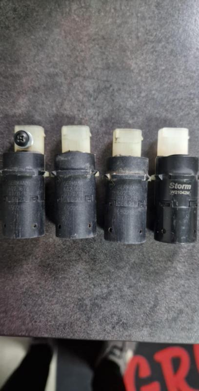

j' ai ( j'avais) 4 capteurs d'origine BMW numéro complet
602 167°
03/0/12
6621
6902180
j'ai eu un capteur qui ne fonctionnait plus ( bruit de 5 secondes lors du passage en marche arrière ).
ne trouvant plus de capteur officiel bmw on m'a commandé un valéo.
une fois monté pas de bip rien en passage de marche arrière mais lorsque je m'approche d'un obstacle arrière ça commence a bipé, mais ce n'est pas précis, ça cafouille un peu ^^.
Je décide donc de commander sur ( aliexpress) ^^ oui le ali ^^ un kit complet de 4 capteurs avec exactement le même numéro
une fois, reçus-je les montes les 4 est-là ( certains vont dire étonnant) ^^ rien ne se passe mais strictement rien
Alors la question est y a-t-il une valise à faire ? Une reprogrammation ? Mes capteurs sont ils pas compatible ?
car je viens de m'apercevoir que sur un bmw officiel je n'ai pas le même numéro ? donc je suis un peu perdu actuellement.
Dans l'attente de vous lire de vos idées :-s

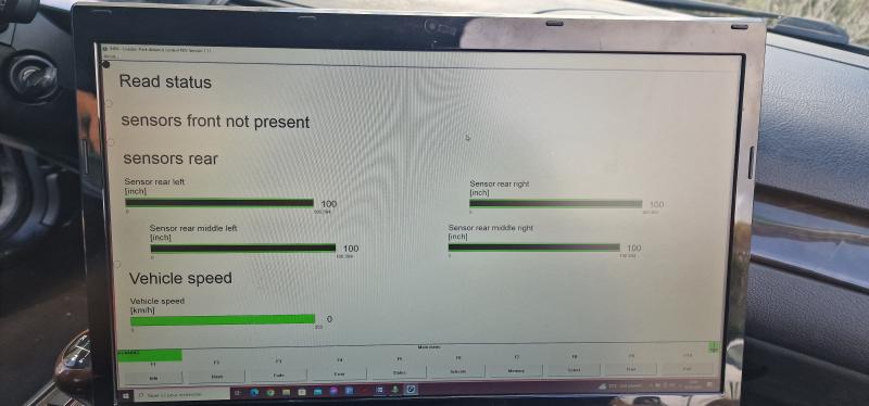

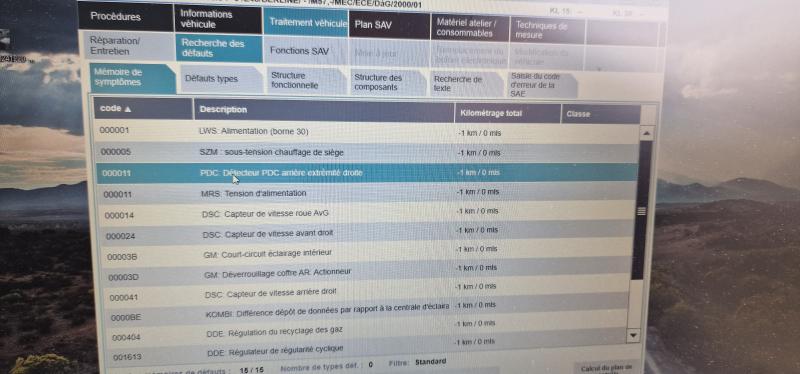

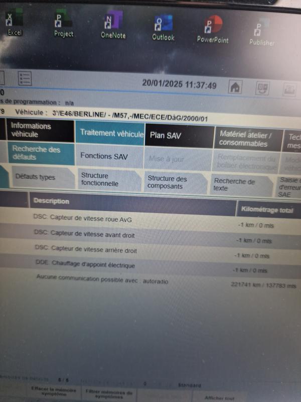

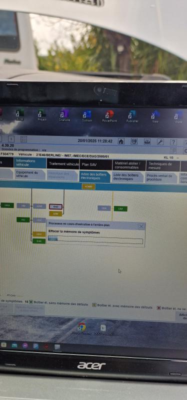

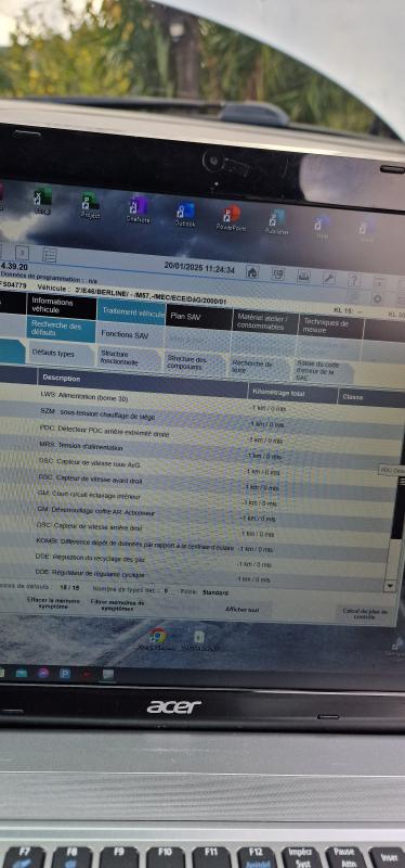

Bon...
Après rénitialisation ça ne marche toujours pas
Par contre les 3 défauts qui reste constamment sont les capteur de vitesses des roues ?? C'est quoi ça ?
( la voiture est rentré en réparation) ImageImageImageImage

Appriori les 4 fonctionnes ??

Je sèche complet.
Après un coup de valise pour le moment plus d'erreur sauf sur le dde ( préchauffage) :scratch:
Plus d'erreur de PDC mais ça ne fonctionne toujours pas
Seul les 3 officiels bmw et 1 sur les 4 reçut fonctionne à moitié
