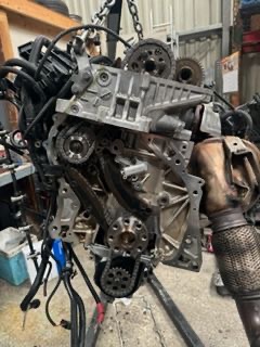

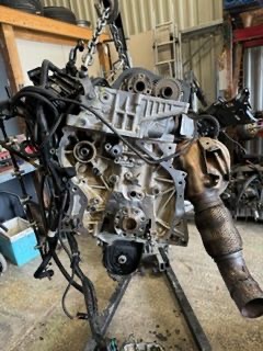

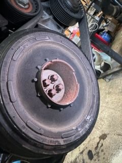

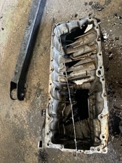

Je n’avais pas communiqué sur la suite, les travaux ont été réalisés en une semaine mi avril. Depuis j’ai effectué plus de 12 000 km.
A ce qui était prévu a été ajouté un turbo que j’avais signalé au mécanicien et suite au démontage, la poulie visible sur les photos ainsi que la tresse d’échappement.

J’ai reçu un mail des gestionnaires du forum m’indiquant que quelqu’un voulait connaître le coût de l’opération et le lieu de sa réalisation.
J’ai payé environ 5800€ pour le turbo, la poulie de vilebrequin, le kit chaîne, les coussinets de bielles, les joints d’injecteurs et le joint spi de vilebrequin côté boîte. A cela s’ajoute huile moteur, filtre à huile, liquide de refroidissement et recharge de climatisation. Le tout réalisé en 25 heures.
Je ne donnerai pas le nom du garage mais le nom de la commune : Latresne en Gironde. En creusant un peu ce sera facile à trouver.
La voiture arrive à 335 000 km soit +23 000 km depuis la réparation fin avril.
