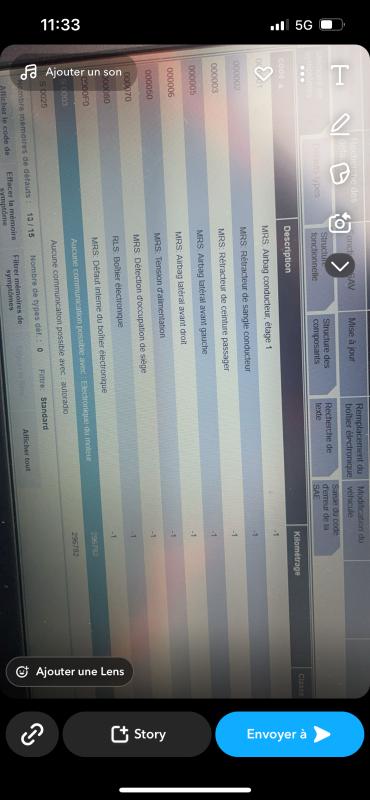

Alors voilà je m'explique :
J'ai la valise BMW Scanner 1.4.0
Dans la catégorie des airbags (je n'ai plus le nom en tête)
Il me mets que tout les airbags sont en défaut orange, et en rouge volant stage 2, et sensitives siège 1.
J'ai remis le capteur airbag sous le siège passager, mais je n'ai pas le faisceau qui l'alimente au boitier airbag.
Au niveau des fusible du coffre j'ai une prise Siemens, qui ressemble vraiment a celle des airbags, celle ci est débrancher/arracher.
Il me mets aussi sur le diag "Varient Coding"
Si quelqu'un aurait un schéma faisceau complet des airbag, ou qui pourrais me montrer ou ce branche cette fameuse prise au niveau du coffre ça sera sympa.
Si jamais vous auriez une idée d'où tout c'est défaut pourrais venir ça serais cool, j'ai tout tester.
Les fusible, les airbags sont ok, mais elle me mets tout en défaut, donc là je sèche un peu...
Peut être le calculateur d'airbag qui aurait griller ?
Merci !

Bonjour, enchanté,
Propriétaire d’une 530, D. E39 M. 57 D30 306D.1 me concernant

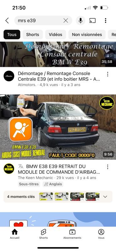

Après un Un petit accident en voyant airbag étant allumé, j’ai donc pris l’initiative de brancher la valise multimarques actia Et sans surprise, tous les airbag sont en défaut. J’ai donc tout effacé. J’ai relancé un Diag, et je savais très bien que rien n’allait être effacé mais bon dans le doute sur un malentendu. Après coup je me suis un petit peu renseigné et j’ai pu comprendre que le boîtier airbag était sous L’accoudoir central au niveau des bouches d’aération de banquette arrière ils Faut donc démonter Toute la partie, le levier de vitesse et frein à main pour pouvoir accéder à ce fameux boîtier. À la suite de ça, il faut trouver une personne compétente pour enlever l’erreur crash que le boîtier a enregistré Suite à cet accident, j’ai récupéré mon boîtier, je l’ai réinstallé j’ai rebranché mon outil de diagnostic effacé les défauts et après cela plus aucune erreur Concernant le M. R. S. Néanmoins, j’ai toujours le voyant d’allumer au tableau de bord suite à ça j’ai débranché ma batterie rebranché j’ai redémarré mon véhicule je l’ai éteint et j’ai de nouveau repassé un Diag et là il m’a sorti airbag conducteur étage un et deux. J’ai aimais peut-être l’hypothèse du contacteur tournant, sachant qu’il est neuf commandé sur AUTODOC, mais bon comme cela n’est pas de l’origine BMW j’ai mis l’hypothèse d’une pièce. Pas de gamme. À ma connaissance. Tous les airbag ont l’air fonctionnel car je n’ai que ce code erreur 000001 sur ista + Cela m’embête quand même car j’ai solutionner une partie du problème mais pas à 100 % je n’ai plus de défaut, mais le voyant persiste quand même. J’approche bientôt du contrôle technique j’aimerais résoudre ce souci alors j’espère que ce message aidera quelques uns.
