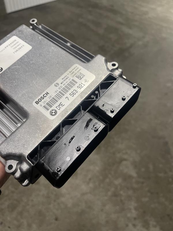

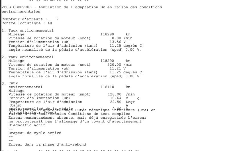

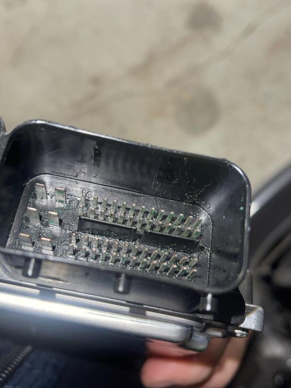

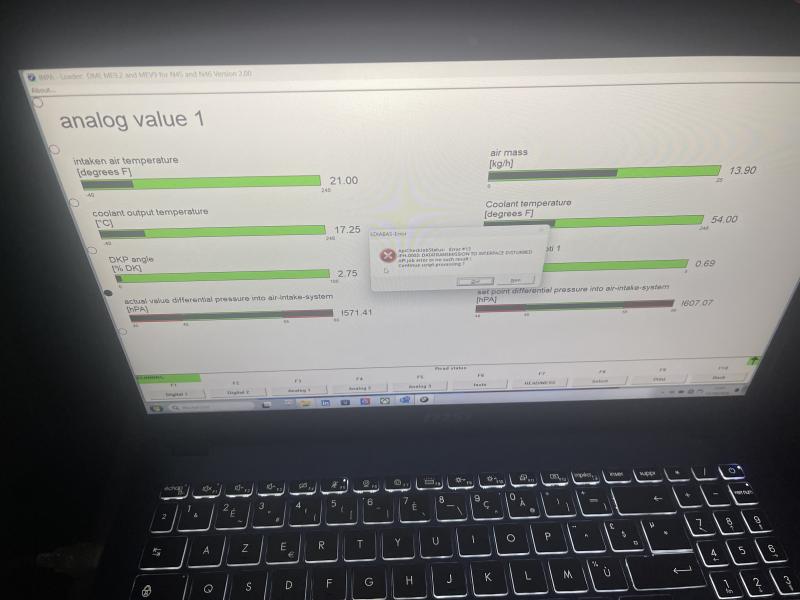

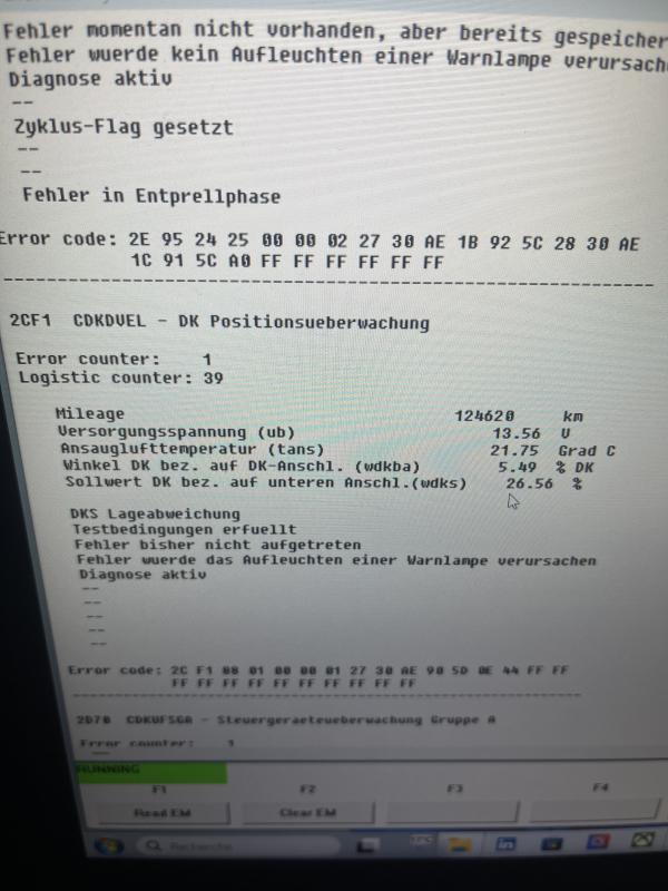

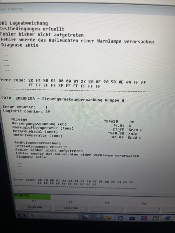

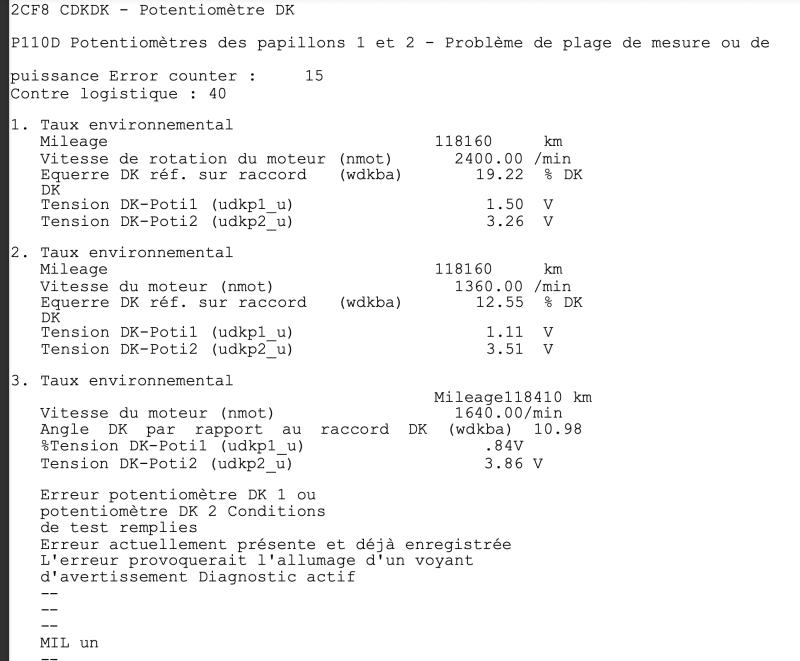

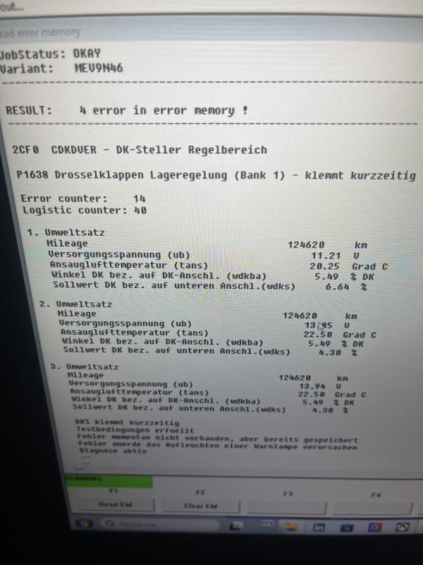

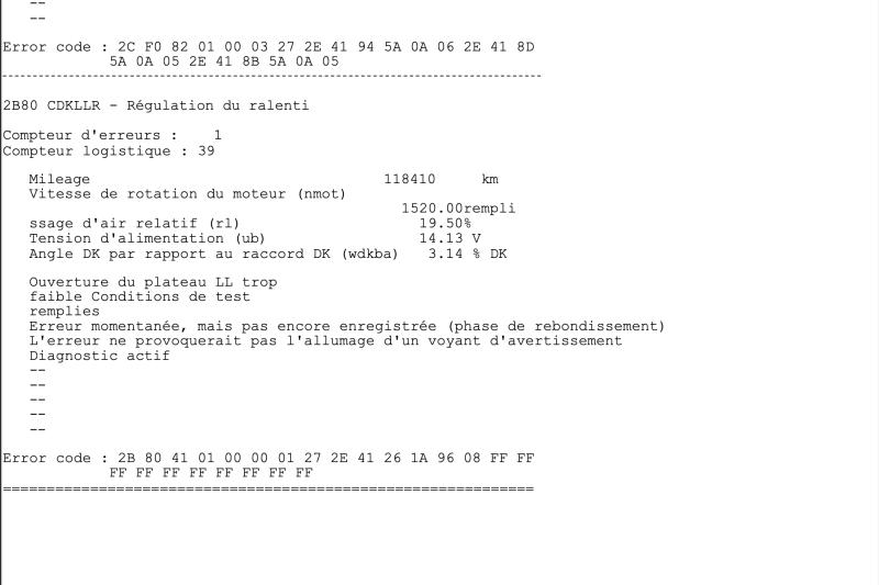

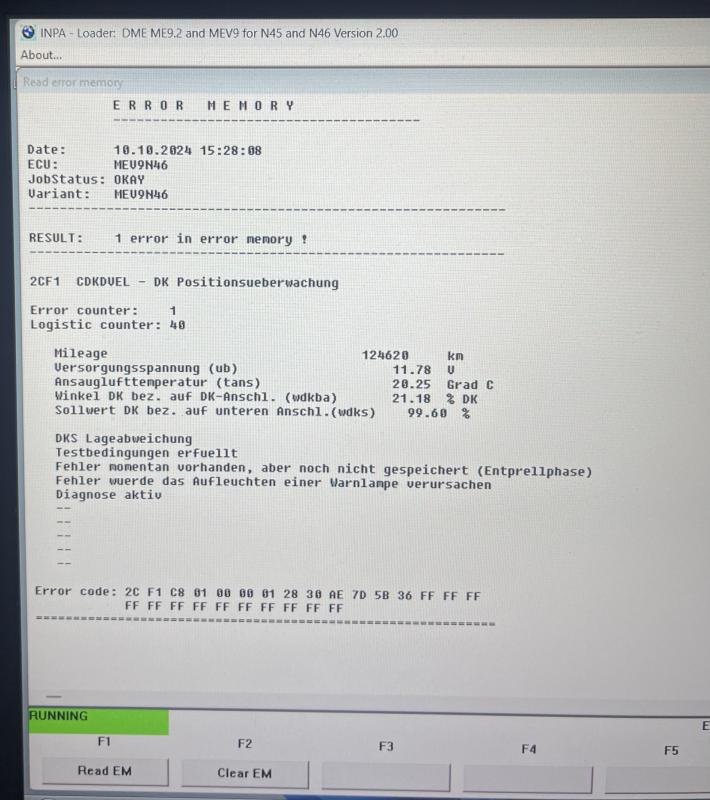

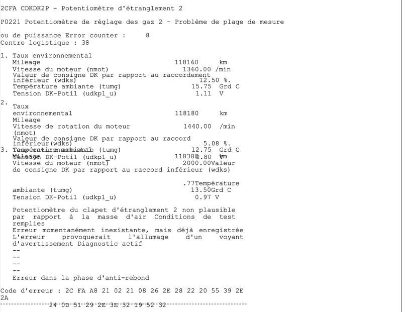

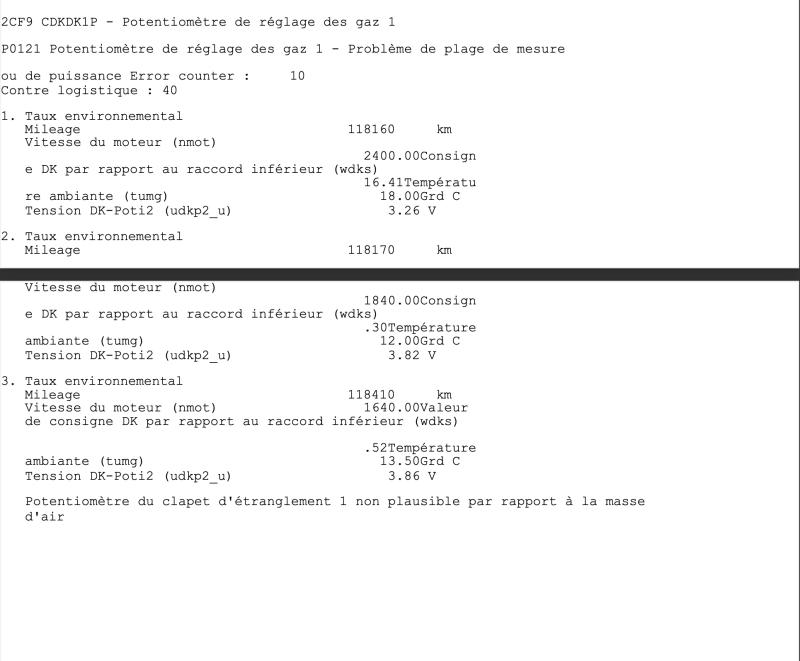

Je m'explique : Depuis l'acquisition de ma 318i E46, 118000km actuellement, j'ai affaire avec une multitude de problèmes électroniques liés au capteur de position du papillon ( notamment des erreurs sur INPA P0121, P110D, P0221 multiples) .
Pour information, j'ai déjà fait changer celui-ci a deux reprises sans résultats ( au début ça allait puis après le problème re-apparait)
J'ai egalemant nettoyer le débitmètre et changer le filtre à air, puis nettoyer la prise reliée au papillon sans résultats.
La batterie est sur maintient de charge et a 3ans.
Le problème est le suivant : d'un coup le voyant EML s'allume et mes tours minutes s'emballent tout seuls entre 1000 et 1300 tr/min sans que je touche la pédale d'accélérateur, celle-ci ne répond plus du tout ( j'ai une video au cas ou) . Les voyant DSC et freins s'allument en clignotant pas normalement (comme un faux contact) ; obligé de redémarrer la voiture afin de rebouger.
Parfois le voyant EML s'allume et s'éteint le temps d'une seconde, fait faire a la voiture un gros acoup puis tout redeviens normal. C'est vraiment la roulette russe, mais ces derniers temps impossible de la faire rouler normalement.
