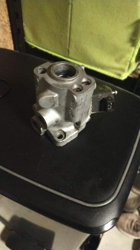

Bonjour à toutes et tous,
J'avais une fuite de liquide de DA sur ma crémaillère servotronic et je l'ai remplacé par une classique.
Jusqu'ici pas de soucis en particulier (à part le sacré bazar pour la sortir et la remettre) .

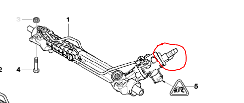

Mais en observant mon ancienne crémaillère gisant dans la remorque avant son destin funeste, je me suis aperçu que la partie où se mettait l'électrovanne se démontait. Je me pose donc la question si je peux récupérer cette partie + l'électrovanne pour la mettre sur ma "nouvelle" crémaillère non équipée.
En croisant les doigts pour que ça soit compatible :prie:
Autre point, y a-t'il un moyen pour "régler" la partie noire en plastique qui vient se loger dans le cardan de la colonne?
Je l'ai démonté mais j'ai pas repéré son orientation, du coup, j'ai le volant qui n'est plus droit (+90° vers la droite) ... :gr:
Merci pour vos réponses.

pour la compatibilité, faudrait avoir les deux refs de crémaillères .
pour ton volant :
tu mesures du bord de ta crémaillère, jusqu'àux rotules et tu mets les deux à équidistance puis tu reposes ta colonne .

Bonsoir, @gyropinpon tu n'as pas compris ma demande il me semble.
Elles n'ont par définition pas les mêmes références car mon ancienne était servotronic et pas la remplaçante.
Mais comme le corps supérieur avec l'électrovanne se démonte, je voulais surtout savoir si la "tige" interne était la mm.
Dans ce cas, je ne vois pas pourquoi les 2 ne serait pas compatibles. Mais si quelqu'un a déjà fait le test, ça me rassurerait dans mon idée.
Pour ce qui est du volant, la partie qui entraîne le cardan est monté sur un axe cannelé. Mais en le démontant, j'ai pas repéré son orientation, donc je l'ai remis à l'arrache.
Mais si je démonte, j'essayerais de trouver un moyen pour aligner cette pièce en plastique avec le cardan en fonction de l'orientation du volant.

Tu vas adapter un tiroir de distributeur dans un autre corps qui n'est pas le sien...
Assez peu de chance que la greffe fonctionne.
