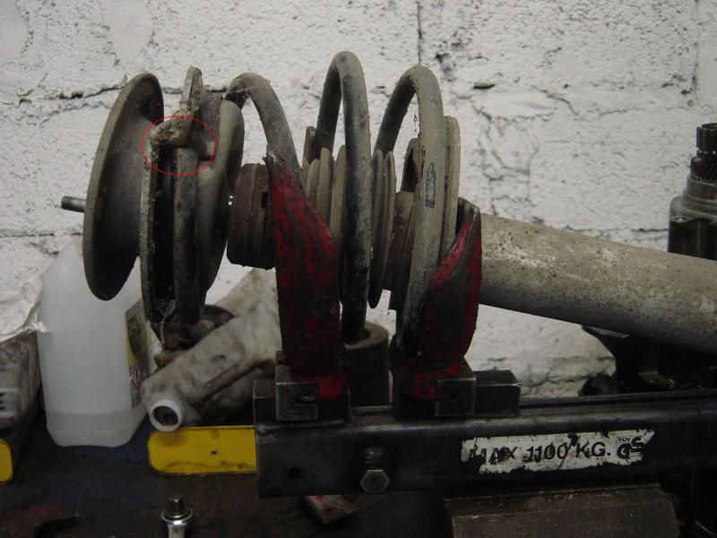

Tes roulements 6 ne serait pas fatigué ??
https://www.realoem.com/bmw/fr/showpart ... Id=31_0524
les extrémités de tes ressors sont bien en butées ??
A part si tu as des suspensions pneumatiques ??

Après pour les roulements, je peux regarder en démontant par le dessus sous le capot ? pas de risque de quoi que ce soit ?
Messages : 23549
Non tu verras rien, il faut démonter pour accéder aux coupelles.
quand tu braques, est ce que tu entends comme des craquements à ce niveau ??

Tim59000 a écrit : lun. 23 sept. 2024 14:21 Au niveau des butées on est bon.
Attention, le ressort est en compression, ne pas faire n'importe quoi !!
Comme dit gyropinpon, les roues au sol en braquant est ce que tu entends ou ressens des "craquements" dans la direction ??
Si oui, alors lèves les roues et refais l'opération. Si il n'y a plus de craquements, coupelles et roulements hors service.
