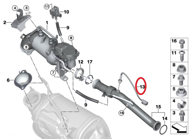

C'est la quelle sonde que tu as changée, celle là ??

ImageLa sonde en amont du catalyseur

Le P0545 doit être la Sonde 1 Banc 1... normalement.
C'est celle de l'EGR, ce n'est pas spécifier sur le libellé du défaut ??

Comment fait on t on pour accéder à cette sonde

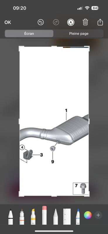

J'ai démonté la sonde je vais si c'est en stock et j espère que j aurais résolu mon problème

bonjour j'ai reçu la sonde et monte celle ci maigres cela erreur p0545 et toujours présente
