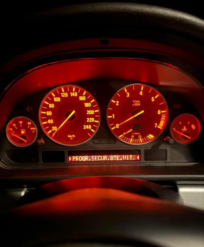

Bonjour a tous !
J'ai une 530i E39 de 2001 avec une boite automatique ZF, dernierement la boite s'est subitement mis en mode securité avec le message ci-joint et d'après le mecano en 4ième. Après des questions sur les groupes FB on me conseilles de reset la boite, débrancher la batterie, une vidange et j'en passe, tout ce que j'ai déjà fait. Suite a un passage a la valise celle-ci indique "Électrovanne n°1", malgré avoir testé la valeur des 7 électrovannes toute les valeurs etait bonne, il change quand même la pièce, mais rien n'y fait tjrs en mode securité, maintenant le faisceau électrique complet a été changé et aucun changement. Je prévois de changer le calculateur (ref gs8.60.4/0260002642) par un calculateur d'occasion avec les même référence mais d'une 320i e46, est-ce que ca sera plug'n'play ?
Quelqu'un a déjà eu ce problème avec la boite en securité ET l'électrovanne n1 en erreur (code erreur 000010)
Merci d'avanceImage
