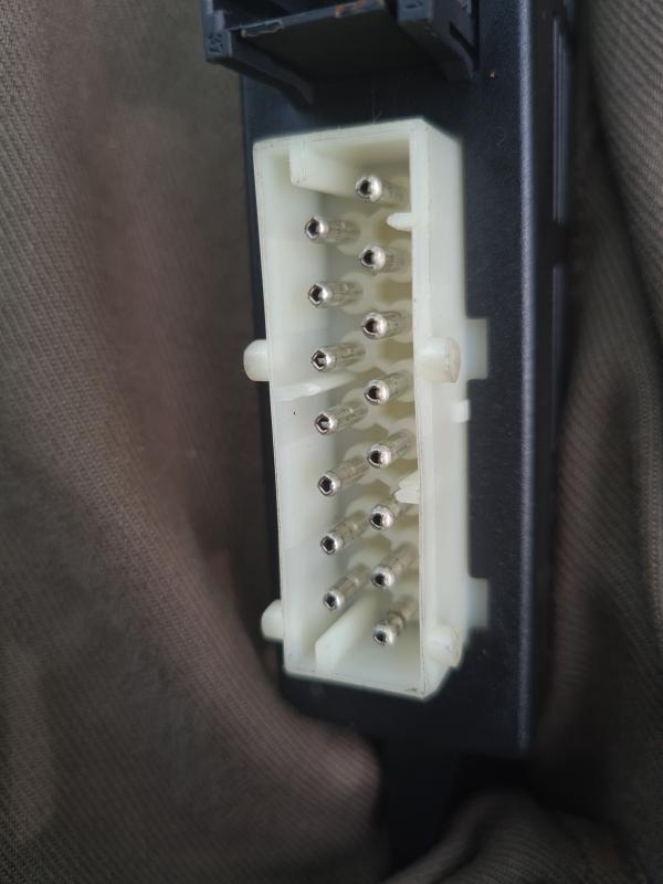

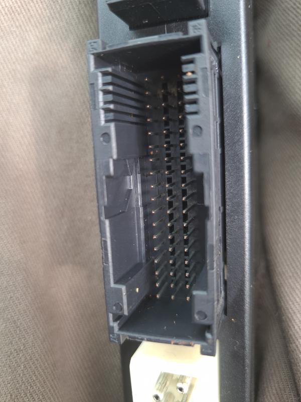

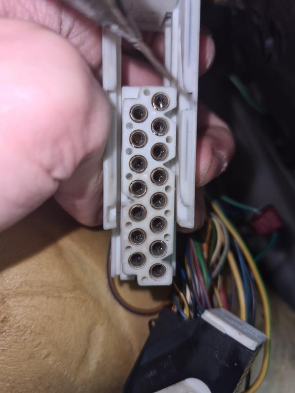

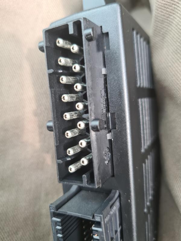

Bonjour, j'ai été inspecter le module LCM, je n'ai rien remarquer de particulier franchement, je mets en dessous les photos des branchements :

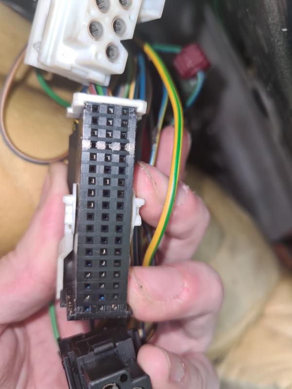

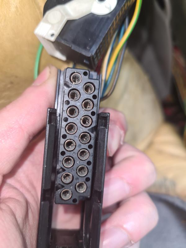

Aussi les images des fiches :

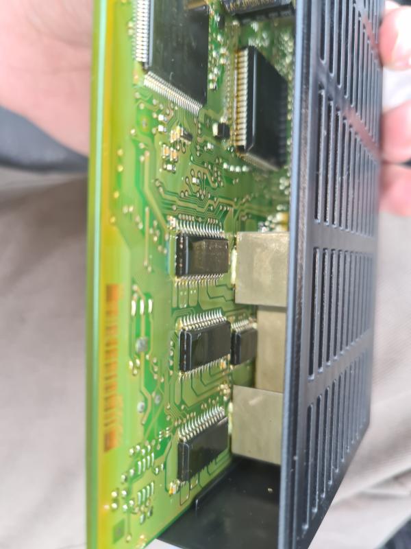

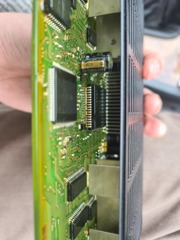

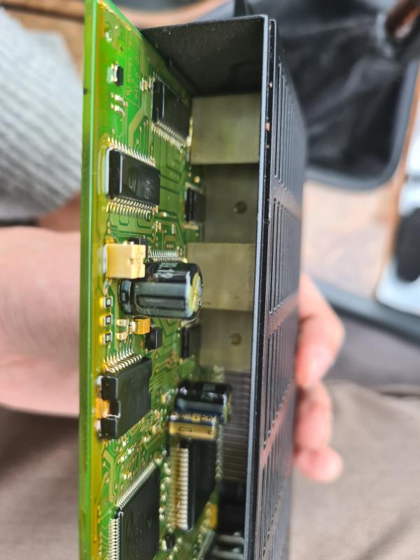

J'ai aussi pu voir plus en détails le circuit imprimé du boitier :
Pour moi pas de traces de composant aillant brulés ni de court circuit
Est-ce que j'ai raté quelque chose ?
Messages : 23628
Non, mais le module confort sur E39, il est derrière la poignée d'ouverture capot, me semble t-il . j'ai jamais eu besoin d'intervenir dessus, mais il me semble qu'il est là
