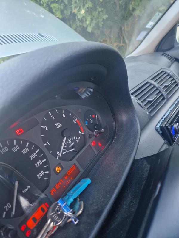

Après avoir passé une journée à bricolé dessus je me retrouve dans l'incapacité de démarrer. J'ai le voyant antipatinage et l'aiguille d'eau dans le rouge (moteur froid) j'ai remarqué que la pompe a eau additionnel chauffer énormément aussi
Par moment le problème existe pas et j'arrive à démarrer mais au bout de 5 minutes elle se coupe. Je précise que avant ma journée bricolage il n'y avait 0 problème.

Est ce que tu n'as rien pincé en remontant tes pipes d'ADM ( fil elec, masse) ??
Tout est bien rebranché dessous ???
Ta fiche est bien emboitée sur ta sonde de Température
Pb démarrage, anti patinage, T°, je vois rien en corrélation, si ce n'est un problème de masse éventuellement endommagé lors de votre bricolage et encore .....
Il serait bien que tu passes un cp de valise
