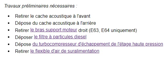

malheureusement j'ai regardé le TIS, il me donne rien sur la dépose du turbo .
1/OUI, il va te falloir le mettre sur chandelles bien sécurisé,
2/ si tu dois déposer le berceau, il va te falloir soutenir le moteur
regardes bien si tu n'as pas la possibilité de le faire par desssus en majeur partie.
3/ tomber un berceau sur chandelles, j'éspère que tu es bien conscient du boulot et surtout que tu es bien équipé en matos .
Réfléchi y bien à deux fois, va pas te mettre dans une galère . maintenant tt est faisable ...
