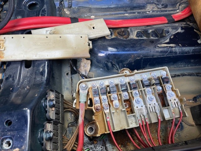

par contre ce que j'ai oublier de dire c que j avais de l eau a l arierre droit du a l evacuation de climatisation qui est boucher et je sais qu il y a un boitier sous le siège passager es ce qu il peut y avoir un incidence

merci nico je pense que j'ai trouver le problème il s agirait du boitier fusible situe sous le siège passager le dessous est tous rouiller et il y a 3 fil de couper je vais commencer par le changer mais je ne sais pas ou vont les fils il y a t il un schéma et si oui ou je peut le trouver je mets également la photo du boitier

On doit pouvoir trouver sur ISTA.
Si gyro ou dark ne le mets pas je regarderai.

mon problème est résolu c était bien le boitier de fusible
