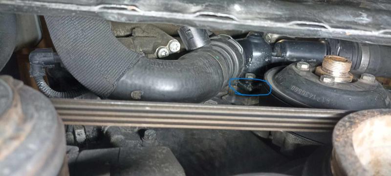

Bon, je pense que je vais commander une PAE mais également un Thermostat... voyez sur les photos, par en dessous, je le soupçonne d'être micro félé, ou un truc du genre... il y a une sacrée goutte dessous, je me dis que même si la PAE fuit elle ne doit pas être la seule...
Bon par contre, je viens de revérifier les factures, et si on enlève mon joint de thermostat Elring acheté en décembre 2023, le circuit complet a été fait en 2021, à 133 000 KM... elle en a aujourdh'ui exactement 155 274...
La facture mentionne une pompe à eau Febi Bilstein (01293 ref Autodoc) ainsi qu'un thermostat d'eau Behr TM 13 97...
J'ai observé des points de rouille partout sur le bout d'axe visible de la PAE. Pensez-vous que c'est elle seule qui cause ces taches sur le dessous du thermostat?
Merci a vous pour votre aider, désolé pour la qualité des photos, c'est vraiment pas accessible, même en démontant...

Ben voila, elle est trouvée cette fuite :nickel:
Pas de traces sur le dessus du boitier thermostat... ??
Souvent la "cage" en plastique du joint qui casse.

Hello Fab! tu privilégies toi aussi la PAE, au vu des traces uniquement sous le thermostat?
aucune trace, vraiment juste dessous, en plein endroit d'eclaboussures de la poulie. je n'ai commandé que la PAE du coup

A voir les traces, j'aurais plutôt penché pour le boitier thermostat :pamafau:
Mais maintenant que tu as trouvé un bon spot d'observation, tu aurais pu faire tourner le moteur et voir à chaud d'où vient plus précisément la fuite.
