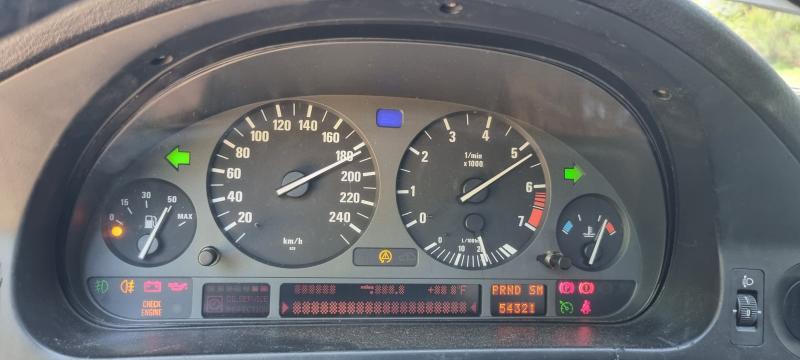

Je souhaiterais avoir vos avis concernant les voyants check engine et celui d'airbag.
Je me suis aperçu que ces 2 voyants ne se manifestaient pas lors de la mise du contact.
J'ai donc lancé un test combiné d'instruments NR.2 et tout fonctionne sauf ces 2 là...
Je ne trouve aucun défaut ni avec ista-d, ni avec inpa. (Ni moteur, ni airbag ni rien d'autre)
Je soupçonne l'ancien propriétaire de les avoir désactivés car ce n'est pas normal, à moins que je me trompe?
Je possède ista-d, inpa, ncs expert, ncs dummy etc, si une âme charitable pouvait m'aider via le forum, à farfouiller afin de résoudre ce petit soucis, je suis preneur!
Merci de m'avoir lu et merci à ceux/celles qui voudront bien m'aider.

Nico, concernant le bidouillage du combiné je ne sais, je l'ai démonté après achat pour l'envoyer refaire la nappe LCD qui était hors service mais il ne me sembla pas qu'ils étaient presents.
Je vais tenter de le démonter afin de faire un contrôle.

Bon et bien 3 minutes pour le test via inpa et le check engine fonctionne bien (ouf) , en revanche pas le voyant airbag...
J'ai donc démonté le compteur, 3 minutes également et surprise!
La led est absente, donc on à bien eu à faire à un bidouilleur du dimanche alors qu'aucun défaut relatif aux airbags est présent.
Maintenant je vais tenter d'en remettre une, est ce qu'une led rouge est identique d'un compteur à l'autre ou y à t'il des resistances/puissances propres à chacuns?

Pas de soucis pour le module, j'ai farfouillé et j'ai bien trouvé :nickel:
Je ne savais pas qu'avec inpa c'était possible, je n'ai pas trop exploré ce logiciel mais merci toto!
Les autres voyants fonctionnent tous, sur la photo l'ABS n'est pas allumé mais il s'allume lorsque je mets le contact.
Je fais des recherches un peu partout depuis tout à l'heure et je ne trouve pas grand chose sur les diodes.
J'ai trouvé un vendeur sur ibé donc je pense que je vais tenter le coup...si quelqu'un passe par la et s'y connaît en diodes :prie:
Je donnerais mon retour dès que ce sera réglé.
Merci beaucoup pour ton aide :nickel:
