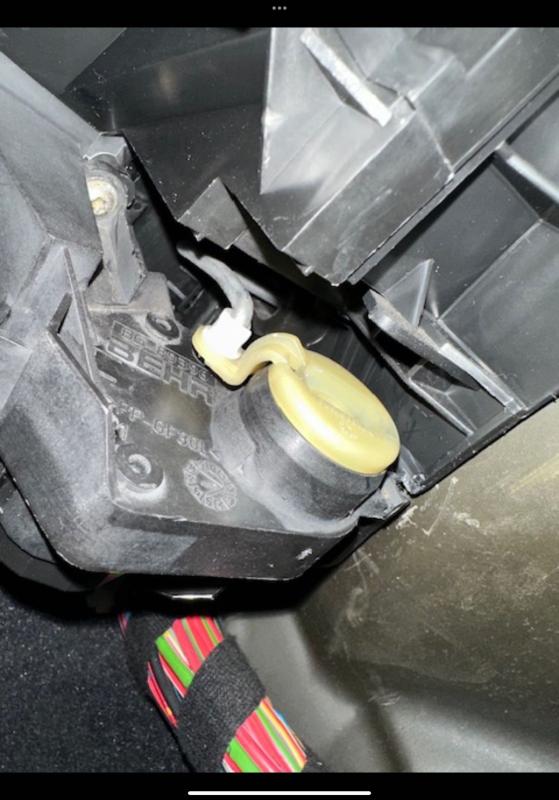

Est-ce que le moteur pas à pas, c’est bien celui-ci.
Si oui, en le débranchant et en le rebranchant, la partie blanche, après l’avoir déplacé
manuellement, reviens à sa place.
Est-ce que ça suffit pour dire qu’il est toujours fonctionnel ?
Messages : 23441
C'est électriquement qu'il faut que tu t'assures, qu'il fonctionne .
