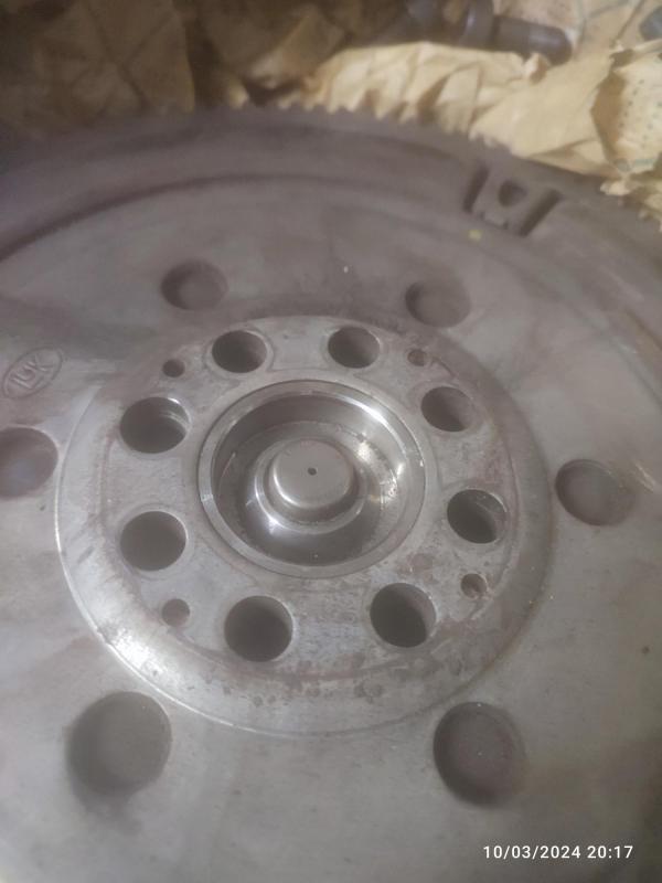

- Messages : 23441
la douille 3 ne serait pas restée surr l'ancien VM ???
https://www.realoem.com/bmw/fr/showpart ... Id=11_3533

Elle n'est pas dessus... mais est elle bien sur l'autre ??
D'après ta réponse sur la couronne, à priori oui...
Pour la couronne je ne pouvais la mettre que dans une seule position
