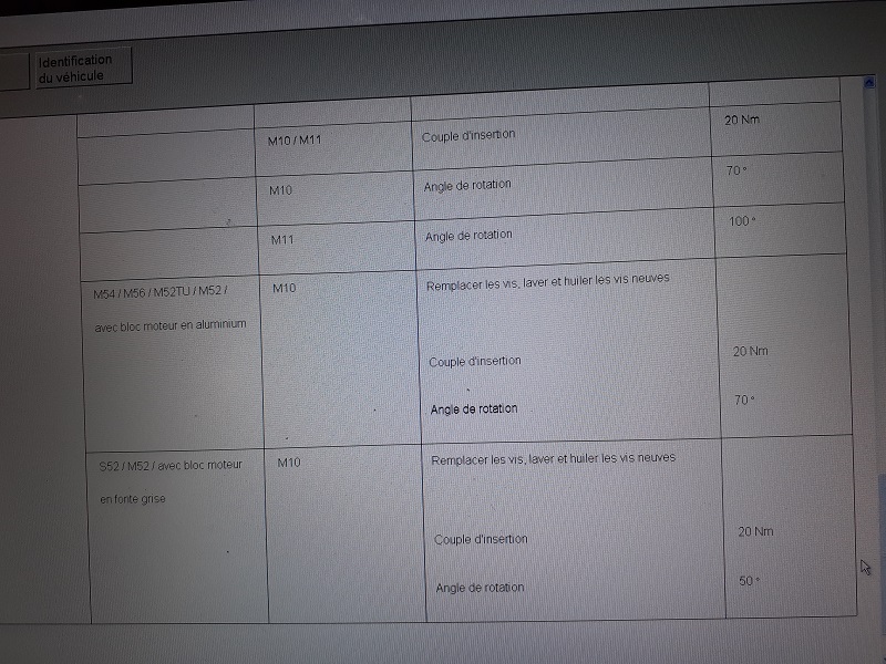

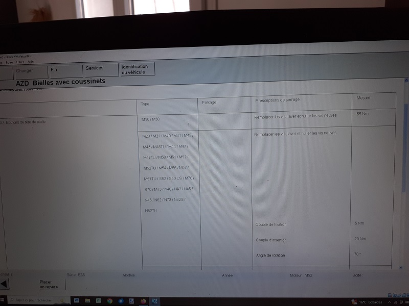

Désolé pour la qualité des documents des couples de serrages, mais j'ai un petit soucis avec le TIS qui m'enregistre que la moitié du tableau
Paliers bielles
Paliers Vilo
