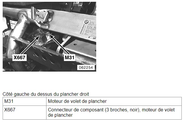

J’ai passé le Carly, ça me sort le moteur de volet de plancher, ainsi que le capteur AUC et capteur solaire.
Pour le moteur il se situe où exactement ?
Et les capteurs c’est quoi ?
- Messages : 23628
le capteur AUC sert à la détection de la pollution, il est utilisé avec le recyclage d'air automatique, lorsque qu'il est enclenché et que le capteur detecte de la pollution il se met en recyclage autrement il reste en filtrage d'air normal.
https://www.realoem.com/bmw/fr/showpart ... Id=64_0700
Tu as peut être le moteur de ton volet du bas qui ne fonctionne plus et le volet reste fermé, il faut que tu déposes les flans de ta console, sous le Tdb
pour trouver le moteur, démontes le et regardes si il fonctionne quand tuu mets le chauffage vers le bas .

Il se trouve de quel côté le moteur ?gyropinpon a écrit : ↑sam. 30 déc. 2023 19:46![]()

Une fois démonté, tu le branches et tu l'actionnes de ta console, tu vas bien voir si il bouge .

Du coup j’ai démonté la résistance, en même temps j’ai regardé pour le moteur la roue blanche tourne bien quand j’appuie sur la commande de souffle au pied mais c’est faiblard je trouve je sais pas si c’est normal ou pas ?
- Messages : 23628
c'est des moteurs pas à pas, ça tourne doucement . Après ya doucement et doucement c'est certain .
Maintenant est ce que ton moteur entraine le volet ??
dents abimées, voir volet déboité, bloqué ou autre .
