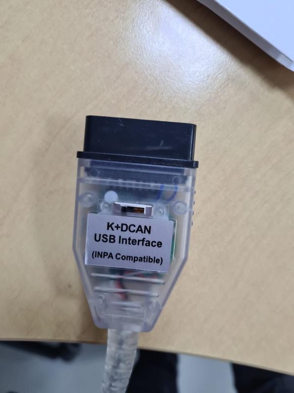

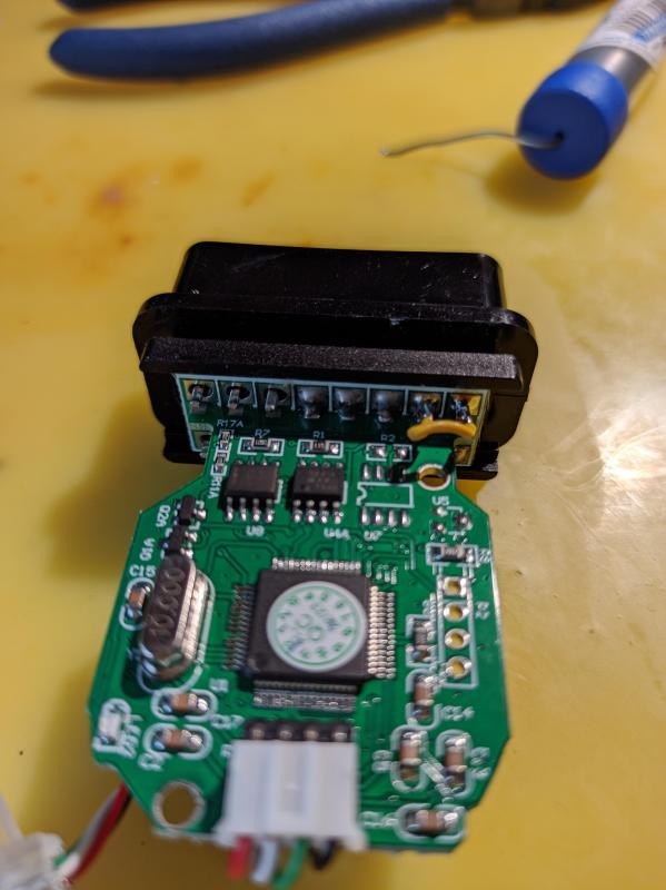

Tu met un ohmètre entre les pins 7 et 8 de l'interface, si tu veux dialoguer avec le X5, il faut que 7 & 8 soit en communication via le petit switch, soit tout à gauche soit tout à droite, les crans intermédiaires servent à rien.
Si ça passe pas à l'ohmètre, tu ouvre le boitier et fais un petit pont de soudure etain entre 7 et 8

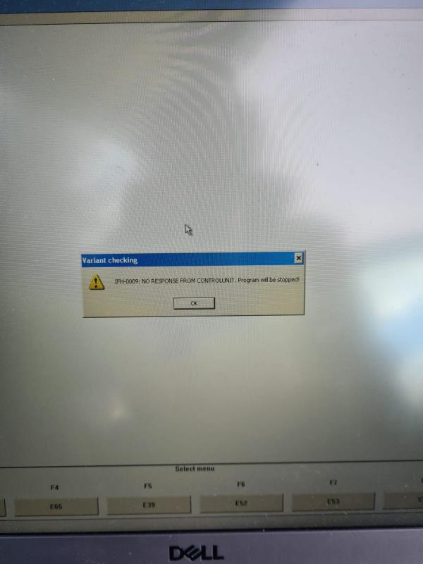

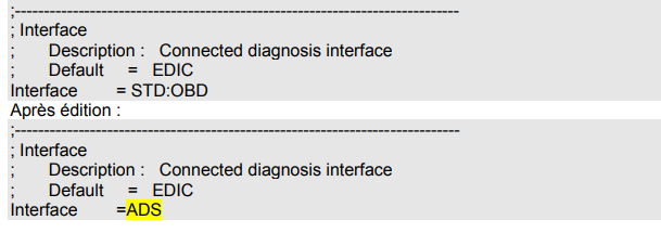

Faut rester en obd.
L'obd setup est correct ?
Le fichier obd.ini est bien dans c:\windows?
Bien configuré en std : obd?

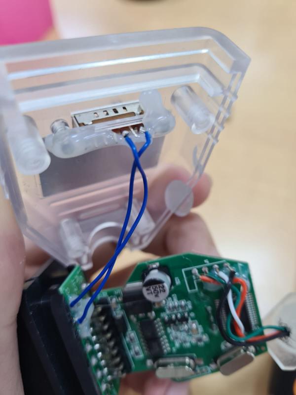

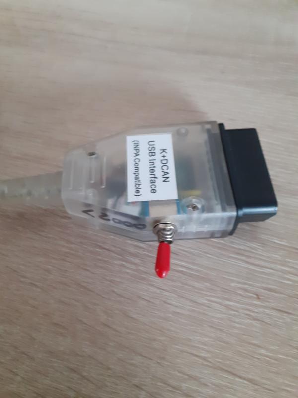

Si tu ne te connectes qu'à la partie moteur-boîte, c'est un soucis d'interface.
Assures toi que les pins 7&8 de l'interface soient en contact par le biais de l'interrupteur.
7&8 rangé du haut (grande base du trapèze) , à droite, connecteur face à toi.
Des fois le switch chinois qui est déjà installé ne fonctionne pas.
Avant 2007 il faut que 7 et 8 soient connectés pour lire les bus diag de la partie véhicule.
De souvenir, il faut que le curseur du switch soit en buté droite pour faire le pont (coté inscription can) .
Si t'as un doute fais un pont comme sur cet exemple:
