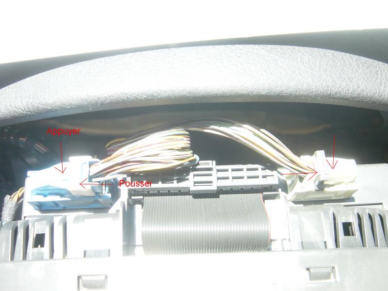

Bonsoir à tous et bonne année à tous voilà plus de lumière au tableau de bord depuis un peu de temps déjà arrivé ou se trouve la prise ou autres pour mêtre un coup de bombe contre l humidité merci à vous
Messages : 23773
C'est arrivé d'un coup ??
Quand tu mets le contact l'écran s'affiche plus ??? ou même les compteurs quand tu mets les veilleuse ??
si tu veux accéder aux brochages, il faut sortir ton combiné
