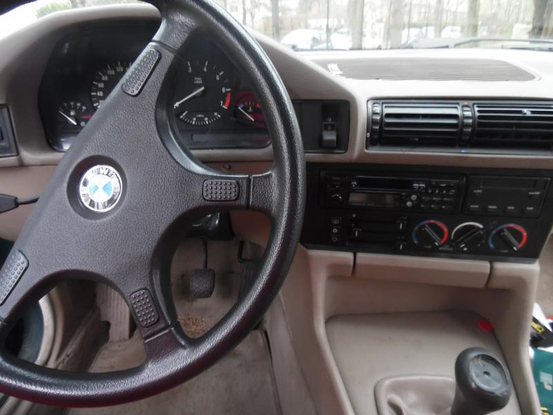

Tu as une photo du voyant, il est au tableau de bord ou sur la console centrale ?
laure e34
Messages : 837
VIN 1 : GB56850
Localisation : 24
Message par laure e34 »
Bonjour Fab63,
le voyant est à droite du volant, dans le prolongement de la soufflerie noire.
Il est à gauche du curseur qui commande le feu de brouillard.
images/posts/2020/5282af6a4cb62a84eb3884346431a236.JPG
(Le levier de vitesse a retrouvé sa pastille depuis.)
Messages : 23773
C'est pas la sirène qui a été retirée ???
Mais le module alarme est tjrs d'actualité, ce qui ferait que son témoin clignote et qu'elle démarre pas :pamafau:
