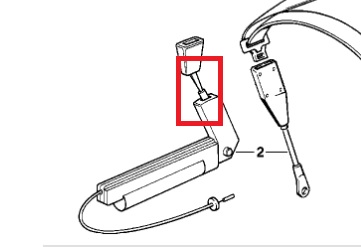

Le prétentionneur c'est le repère N°2
https://www.realoem.com/bmw/fr/showpart ... Id=72_0680
C'est la connectique qu'il faut vérifier, souvent un mauvais contact. Tu la débranches et un coup de nettoyant contact, à voir ensuite.

Ha oui, à voir alors si les prétentionneurs ne sont pas déclenchés... quand on n'a pas l'historique exact pas toujours simple.
Fais un comparatif avec une image trouvée à l'aide de la référence constructeur, vois si l'espace encadré en rouge correspond bien. Si il est plus court alors le prétentionneur sera à remplacer.

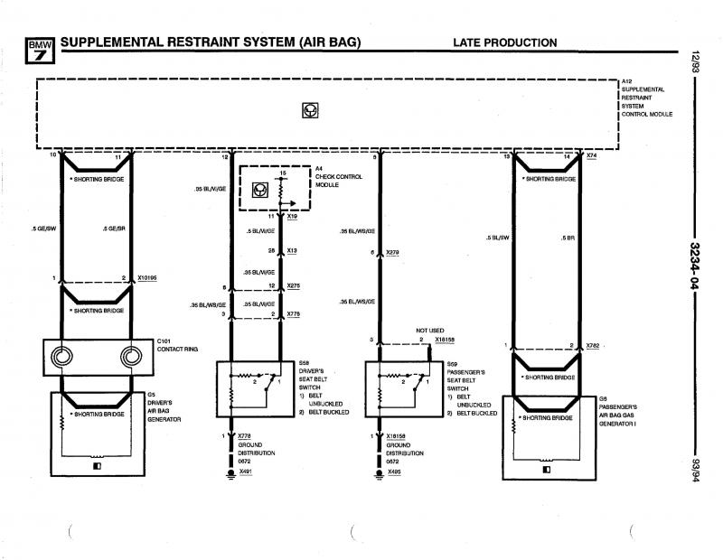

Messages : 85885
vérifie le fusible 47 du boitier arr
est ce que le véhicule détecte si les ceintures avant sont bouclées?

Et non je n'ai aucun voyant de ceinture allumé avec ceinture bouclée ou non, je ne savais pas que c'était présent sur les E32 d'ailleurs.
