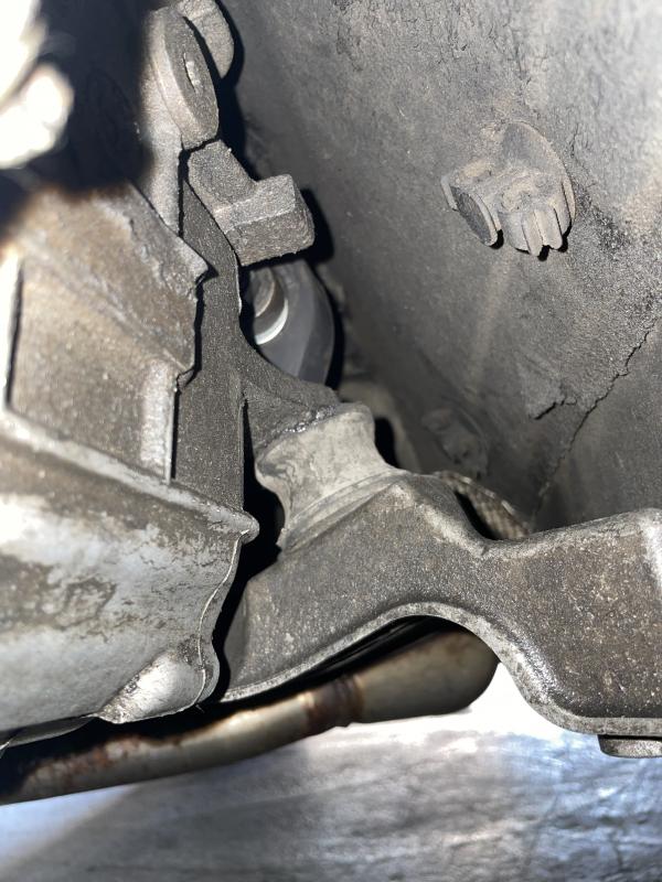

A 1ère vu, il n'a pas l'air trop mal .
Toi seul l'as vu de près .
A voir le 2ème

Le 2ème est pareil ils ne m’ont pas l’air aplati le fléchir nickel et pas de jeu dans le palier j’ai vérifier avec du mal vis à vis des tôles de protection mais bon

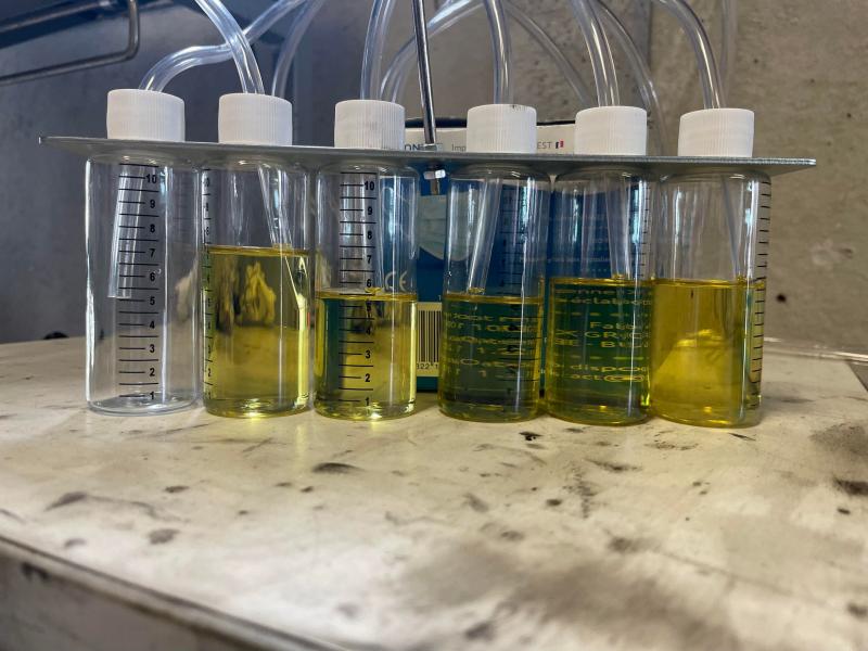

hier je suis aller acheter un débitmètre d'air, j'ai un peu plus de peche ce n'est pas ça et le magasin ou je suis aller ils m'ont dit c'est toi qui est arrivé avec le moteur qui claque je dis oui et ils m'ont dit tu dois avoir un ou plusieurs injecteur hors service du coup aujourd'hui go carter cash acheter un testeur injection et voici le résultat la cylindre n°1 ne reste même pas branché apparement trop de pression et voila les autres qu'en pensez vous ?
de gauche a droite : injecteur 1-2-3-4-5-6

trop de debit sur le 1

donc injecteur 1 hors service nous sommes d'accord ?

il est pas hors service puisque ca tourne sur 6 cylindres
il a juste trop de debit et il doit surement être hors tolerance
normalement le test de retour se complete par un test de debit a la valise
de cette maniere tu vois si les injecteurs sont dans la tolerance
logiquement si il est vraiment cuit tu devrais mal démarrer a chaud
ceci dit un M57 kilomêtre ca claque
chez toi le claquement n est pas cyclique je te le redis
il faut chercher sur le train avant puisque selon toi les supports boites sont bons
