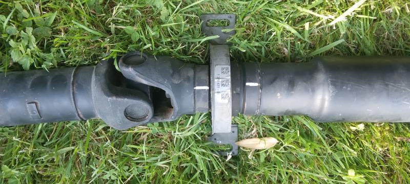

Lors d’accélération j'ai de temps en temps une belle vibration voir de gros cognements dans la caisse . Me suis dit a 392000km mon flector et palier sont bon a changer .
Donc achat des pièces neuves et démontage (il est sortie sans déposer la ligne chiant mais ça passe .
la j'ai eu une surprise le proprio d'avant a changer les piéces mais j'ai un dilleme lors de son remontage

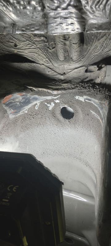

j'ai un coup d'antirouille a mettre on voit ou ca tape dans le tunnel et le flector est propre

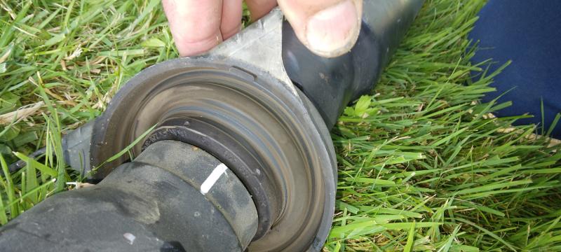

Donc le gars a bien repérer mais pour moi mal remonter et le palier a l'air propre aussi

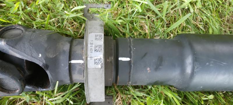

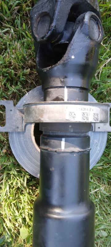

Ma question est ce que la largeur des cannelures permettent un si petit écart du marquage (ou marquage mal fait) je ne peut démonter aujourd'hui il me manque une clé de 18 plate a cliquet.
et je change le palier ou pas car il a l'air neuf.

Difficile de dire comme ça,
mais à 1ère vu, il semblerai y avoir une dent de décalage

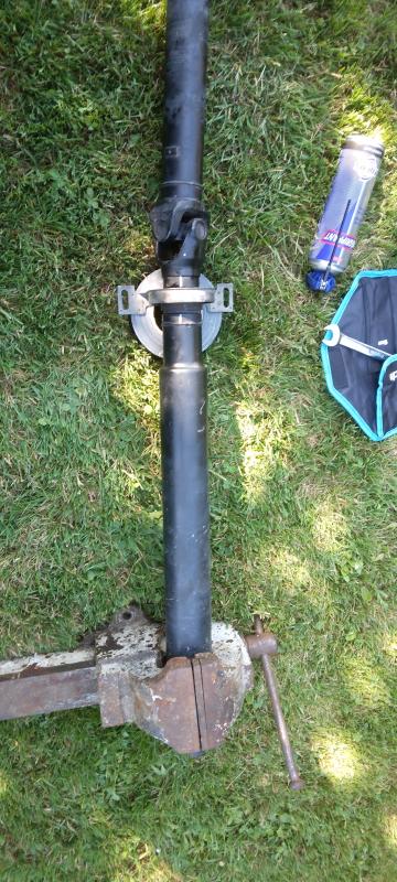

Bon j’ai reçu ma clé et redecaller d'une cannelure c'est pas top on verra demain au remontage si sa marche pas suis bon pour racheter un arbre de transmission j'espere qu eca ira
gyropinpon a écrit : jeu. 1 juin 2023 20:05 :coucou:
pas mieux mon :papi: je dirais comme toi

ouais ben c mort j'ai remonter en face changer le palier mais ça vibre entre 40 et 60 km/h donc je vais le changer ainsi que ka douille de centrage on verra bien
tu peu essayer une dent dans l autre sens des fois que
mais c'est vrai que depose /repose pour une dent dont tu es même pas sur du resultat :gr: :gr: :gr:
