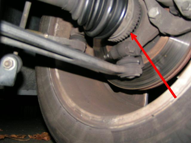

Bonjour je viens vers vous car j'ai un soucis avec une E39 de 2003 dès que je dépasse les 40km j'ai le voyant ABS frein DSC qui s allume en orange alors que j'ai changé les 4 capteur ABS le capteur de pression du bloc ABS j'ai fait refaire le bloc électronique du bloc ABS chez diag engine et change le capteur qui ce trouve sous le volant au démarrage aucun voyant c'est dès que je dépasse les 40 km si quelqu’un peut m aider sa serait gentil de votre part merci d avance
- Messages : 23773
tu as remplacé tes capteurs, c'est bien ....
Est ce que tu as bien contrôlé les cibles ??? voir si elles ne sont pas encrassées ou fendues ( micro fissures qques fois)

Bonjour merci pour ta réponse mais qu’est que tu appelle les cibles
- Messages : 23773
les bagues crantées
Pour toi, elles devraient avoir cette tête à l'AV:
https://www.realoem.com/bmw/fr/showpart ... Id=31_0999
pour l'AR,
https://www.realoem.com/bmw/fr/showpart ... Id=33_1069
les bagues crantées
pour l'AR,

Bonjour ok je vais mis mettre demain pour vérifié merci je reviens vers vous
- smeldeplomb
- Messages : 14063
- VIN 1 : GX61732
de cette annee la je crois que la cible est sur le roulement
