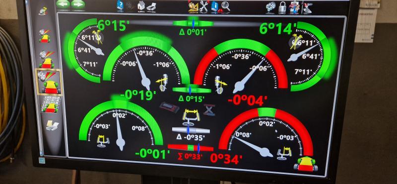

Bonjour à Toutes et tous,
Suite à une usure rapide des pneus arrières , j ai fait un contrôle du parallélisme sur un ban Euromaster .
Le technicien est incapable de régler les trains arrières dans les valeurs d origine et le para est toujours mauvais. Mes pneus sont bien usés plats sans usure prononcée à l intérieur .
l excentrique ne joue pas assez sur les demi-bras et il me dit qu il doit y avoir de l usure .
Quelles sont les pièces que je dois ou peux changer pour palier à ce défaut.
Merci pour vos réponses . Cordialement Jean Paul.

Merci de ta réponse , j ai regardé les plans de l essieu arrière et les numéros que tu m as indiqué.
Si je veux changer ces silentblocs , quelle marque choisir et peut on les changer sur place sans dépose de l essieu . Il faut aussi changer les tiges et rondelles excentriques. De l autre côté du demi bras , y a t il des pièces à changer aussi ?
Dernière photo sur le banc et rapport de géométrie .
Y a t il plusieurs points de réglage sur l arrière ? Sur les plans je vois plusieurs rondelles excentriques,
J ai lu des demandes d aide du forum et moi aussi j ai l impression que le train arrière se dérobe sur les bosses et bandes de ralentissement avec un claquage bruyant. les amortisseurs sont neufs , sachs d origine et biellette de barre stabilisatrice neuves.
Avez vous du matériel spécifique à louer à l association si c est plus facile pour changer les silentblocs .
Merci pour vos réponses. Cordialement Jean paul

Après avoir regardé avec attention les plans , je m aperçois que le technicien du réglage , comme j étais présent n a essayer de régler qu avec la vis 20 et rondelle excentrique 21 , mais n a pas touché à la vis 7 et rondelle 8 du bras de guidage . Est ce important de le régler aussi pour le para .

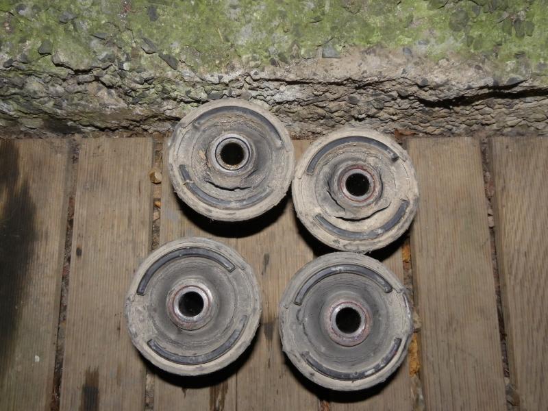

Salut, je vois que c'est un touring que tu as. Le phénomène que tu décris viens des silentblocs de berceau arrière qui sont usés. J'ai eu le même souci sur mon ancienne.j ai l impression que le train arrière se dérobe sur les bosses et bandes de ralentissement avec un claquage bruyant. les amortisseurs sont neufs , sachs d origine et biellette de barre stabilisatrice neuves.
Photos de mes vieux silentblocs :

Bonjour et merci familykart pour ta réponse. je vais changé aussi les 4 gros silentblocks. J ai vu un outil en photo pour le faire .
