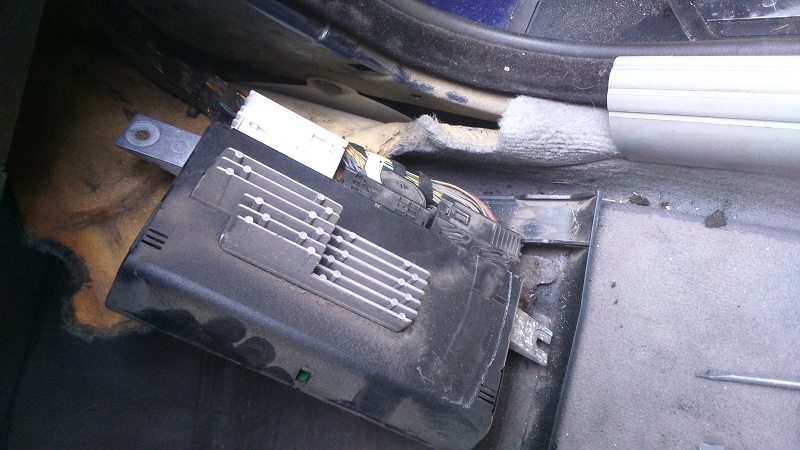

j ai un souci de connectique et surtout je ne sais pas ou se trouve les fiches qui ont une mauvaise connexion dû à l 'eau qui est rentrée par les joints de portière je pense ... j avais amené ma voiture chez un concessionnaire BMW, qui avait réglé le problème mais qui ne m a pas dit ou se trouvait exactement les fiches de connexions qui font que j ai des soucis avec mes anti brouillard qui s allument alors que le commutateur ne l ai pas et que le contact n est pas mis non plus. Avant c 'était les feux de position arrière qui restait allumés même quand je retirait la clé de contact. Le concessionnaire a galérai quelques semaines avant de trouver le problème, il m avait simplement dit que c 'était sous un siège mais je ne trouve pas !!! :no:
Est ce que quelqu un sait ou je peux trouver ces fiches svp ?

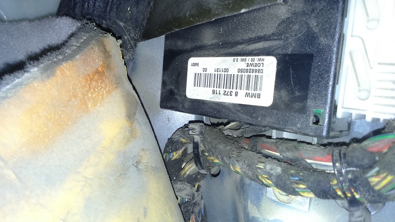

ce serait pas plutôt ton module LCM ??
Qui se trouve dans le pied de porte AVD
:oui: ca passe par le LCM
je suppose que la fuite c est cote passager ??
les alim LCM passent sous la moquette AVD sous la moquette il y a de la mousse et en dessous la mousse il y a le boitier de connecteurs
