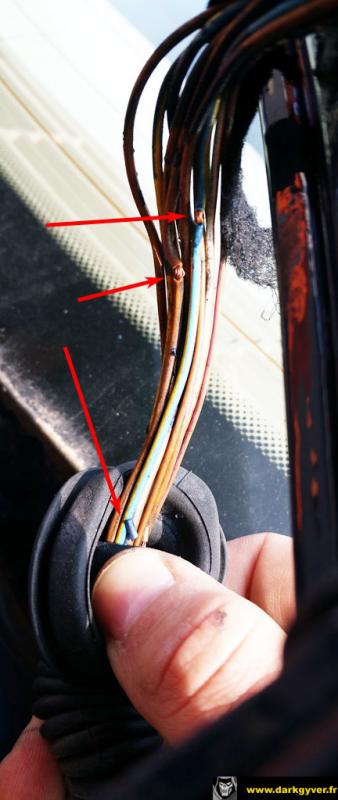

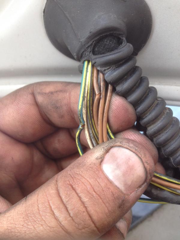

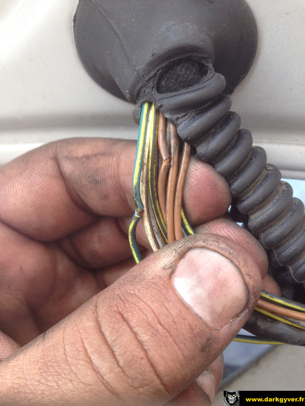

Il avait l'air sain mais j'ai pas osé découper la gaine. Je vais tenter de le faire
- Messages : 85974
Il faut carrément le (le faisceau) sortir du couvercle de coffre (démonter)
et étirer un peu les fils!
l'isolant est parfois entier, mais le fil en cuivre est coupé malgré tout
