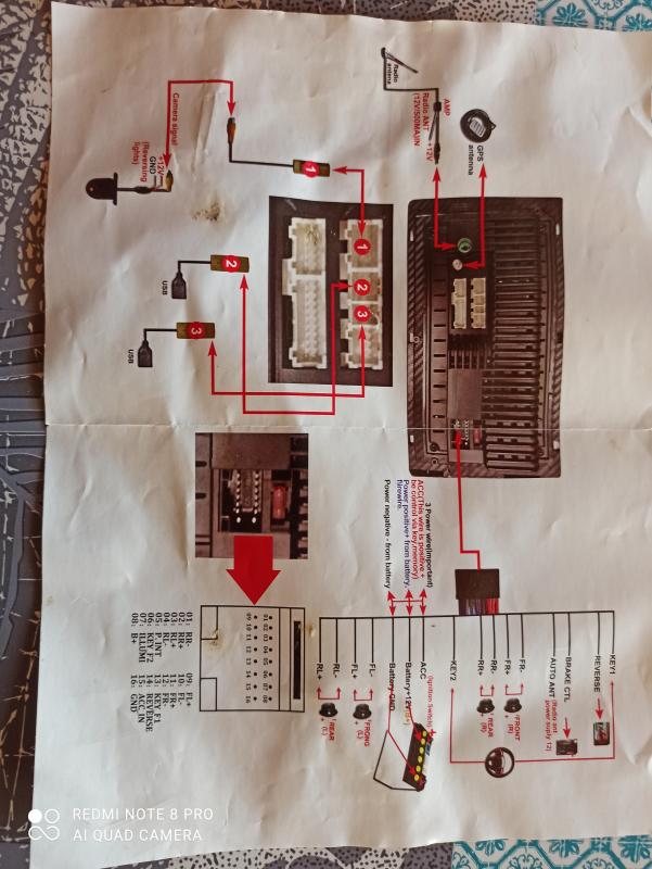

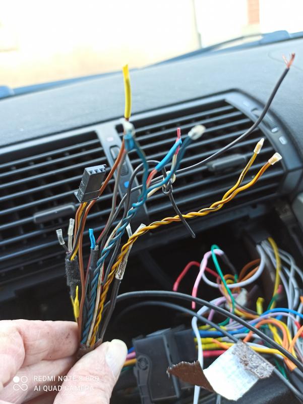

bonjour ,toujours sur le x5 e53 ,voila quand j'ai acheté ce véhicule ,l'ancien proprio avait mis un poste chinois ,les connexions arrière de l'ancien poste coupé , les fils avec du scotch ,donc j'ai remis un câble depuis le coffre ,mais il me reste des fils don je ne connais pas la provenance ,mais je ne sais pas lesquels sont pour la commande au volant ,si quelqu'un aurai la couleur des fils pour cette fameuse commande ca m'arrangerai

j'ai oublié pour le poste chinois c'est un junsun v1 pro
- Messages : 85974
en supposant que tu aies 6 HP
les fils (tournés sur eux mêmes sont des HP)
et leur couleur correspondent aux HP médium avant h55 et h54
planche de bord, à gauche sous le parebrise, à gauche

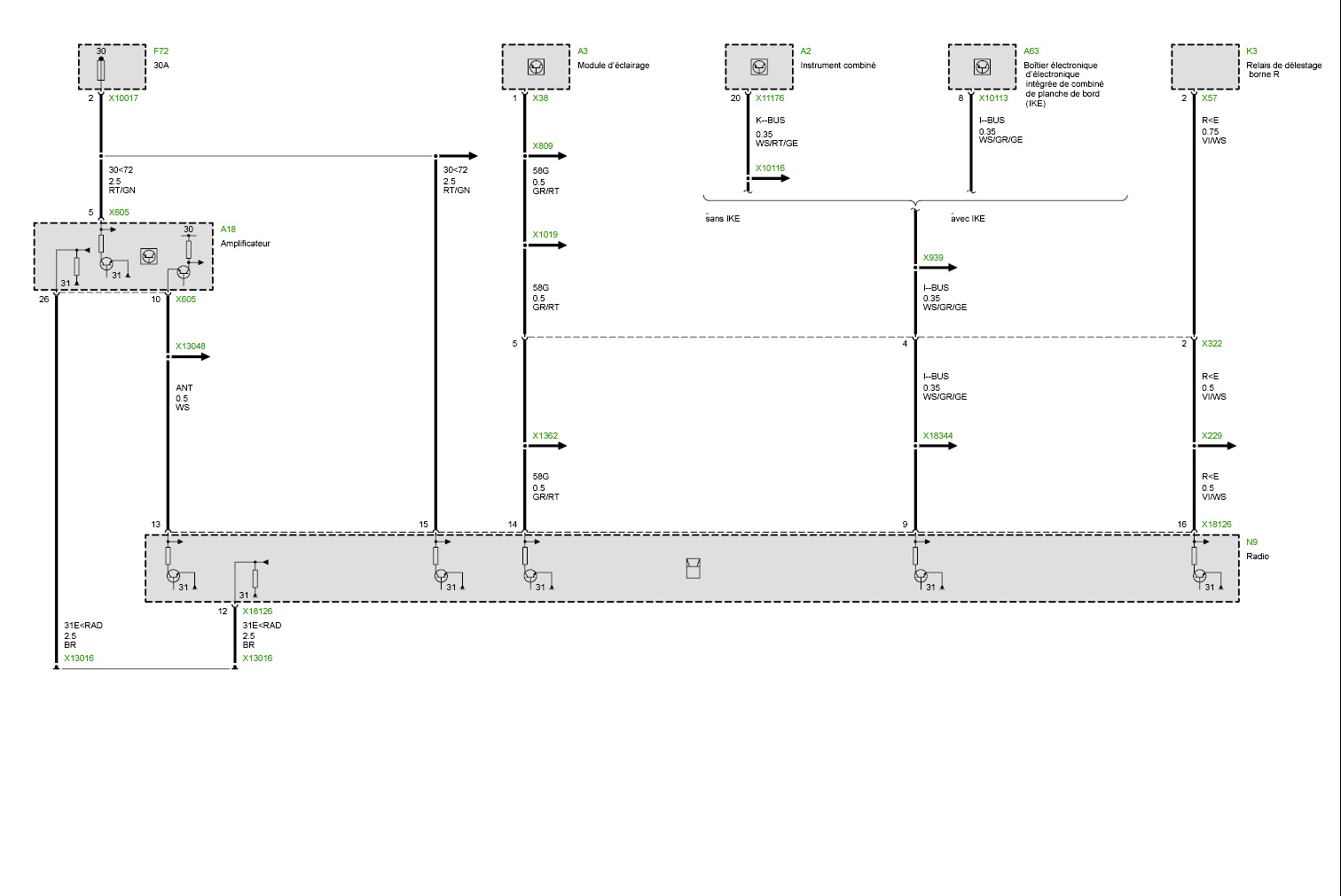

la commande au volant chez BMW se fait via le réseau I--BUS

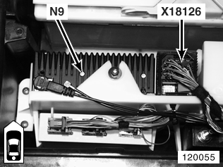

N9 Radio
Répertoire des connecteurs
Numéro à X broches, couleur Désignation
X13321 12 broches, nature Connecteur N9 Radio/stéréo
X13598 12 broches, noir Connecteur N9 Radio/stéréo
X18126 8 broches, noir Connecteur N9 Radio/stéréo
X18805 8 broches, noir Connecteur N9 Radio/stéréo
X01114 1 broches, métal Connecteur N9 Radio/stéréo
X01115 1 broches, métal Connecteur N9 Radio/stéréo

merci pour les haut parleur ,mais les commandes aux volant i bus ca représente quoi quel fils et quel couleur?

le fil i bus est le fil blanc /gris/jaune
mais il faut d'abord vérifier s'il est compatible avec le réseau BMW (même type de réseau ce qui est loin d'être évident!) théoriquement pin 9 prise X18126
mais cette prise n'existe plus pour toi!

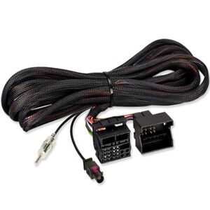

le poste était déjà dans la voiture ,la seul chose que j'ai acheté ,c'est ce câble ,qui me permettait d'enlever trois fils volant qui avait été installé pour le branchement du poste sans soudure avec des nœuds et du scotch !
