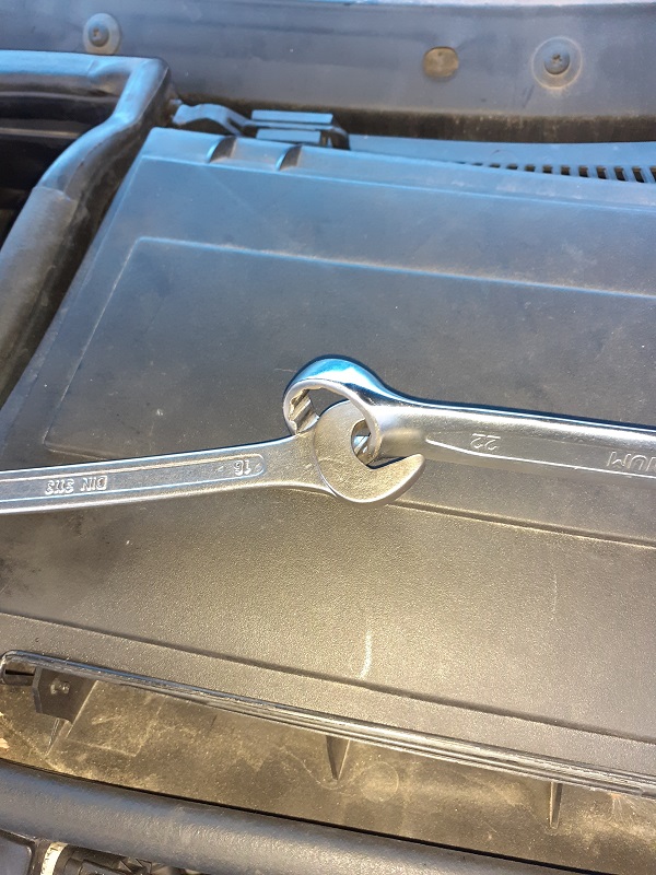

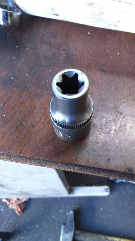

Je suppose que tu as les bonnes douilles pour ce type de tête ???
Tu as essayer une clé à oeil 12 pans ,avec une autr clé en guise de rallonge ??
Sinon j' ai une autre solution qui va pas forcément te réjouir.
Tu déposes ton support de boite , pour l'incliner un peu et avec 4 rallonges et ton cliquet ...

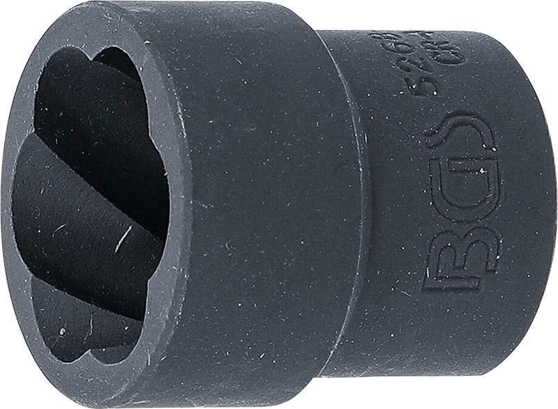

En denier recours, il te faudra un extracteur de boulon.

Oui j'ai les bonnes douilles torx e12 en 1/2 et j'ai aussi en 1/4
Je vais déposer le support de boîte mais comme la vis est déjà pas mal foiré j'espère que ça va aller en dernier recours je prendrai un extracteur

J'ai retiré le support de boite J'ai pu passer la clé avec les rallonges mais la vis est trop abîmé donc ça ne le fait pas, si elle avait été en bon état c'était bon
Je vais commander des extracteurs en espérant que ça fonctionne

Ca yest je l'ai eu avec un extracteur en baissant la boîte et avec les rallonges
