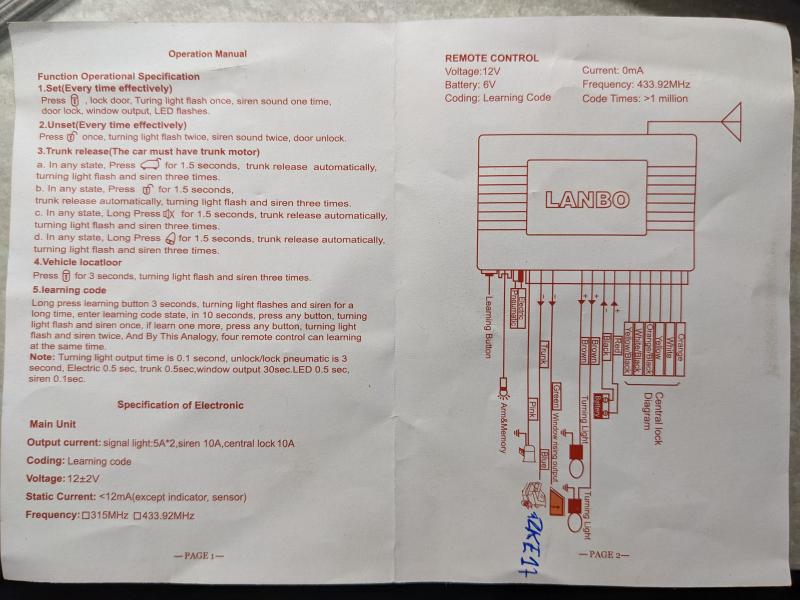

Suite a cette annee passe avec mon probleme de commande a distance de la centralisation d origine et malgre toutes mes investiguation ,j ai installe ,j espere ,provisoirement, une commande centralisation universel .
Tout fonctionne ,ouverture ,fermeture (en super condamnation) ,coffre .
j ai branche le fil pour le coffre sur la pin 17 ,malgre ne pas avoir de bouton interieur (quel dommage d ailleur) .
je souhaiterai avoir la remonte des vitres automatique quand je ferme la voiture.(chose que j avais dans mes 2 e36 avec le meme boitier)
si je peut evite de branche un relais ca serait bien ,puisque le zke en a deja un pour cela ,et en plus il ya des petit relais dans le boitier de centralisation .

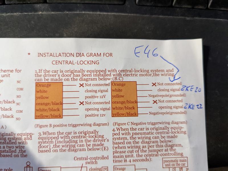

j avais dans l idee de branche le fil vert sur le shema ,a la pin 22 sur la pris x253 du zke .
mais il y a deja le fil de fermeture ,donc 3 possibilite:
1 je branche les 2 sur la pin 22
2 je branche que le fil vert sur la pin 22
3 ca branchement n est pas possible ,il faut faire autrechose.
merci de votre aide
edit :j ai inverser 20 et 22 sur le shema mais dans la voiture c est branche comme il faut.

Le Switch pour sélectionner le mode de fonctionnement pneumatique ou électrique est en place? Blanc sur pin 20 et blanc noir sur pin 22?
Il manque une partie du câblage dans tes plan pour les masse autorisant l utilisation de ce montage.

Salut ,
Oui le switch est en postion electrique .
blanc sur pin 22 et blanc noir sur pin 20 ,je me suis trompe en completant la feuille ,mais j ai bien l ouverture et fermeture sur le bon bouton .
Les masse sont bien relie a la masse comme l indique le shema ( fil jaune et jaune noir relie a la masse
La seul questions serait quel montage faire pour avoir les vitres que se ferme a la fermeture ,c est le fil vert sur le shema ,pour le moment je ne l ai pas branche .
Tout fonctionne correctement actuellement je ne sais juste pas comment et ou le branche le fil vert .C est indique que ce fil ferait un contact negatif pendant 30sec ,de ce que je comprend .
