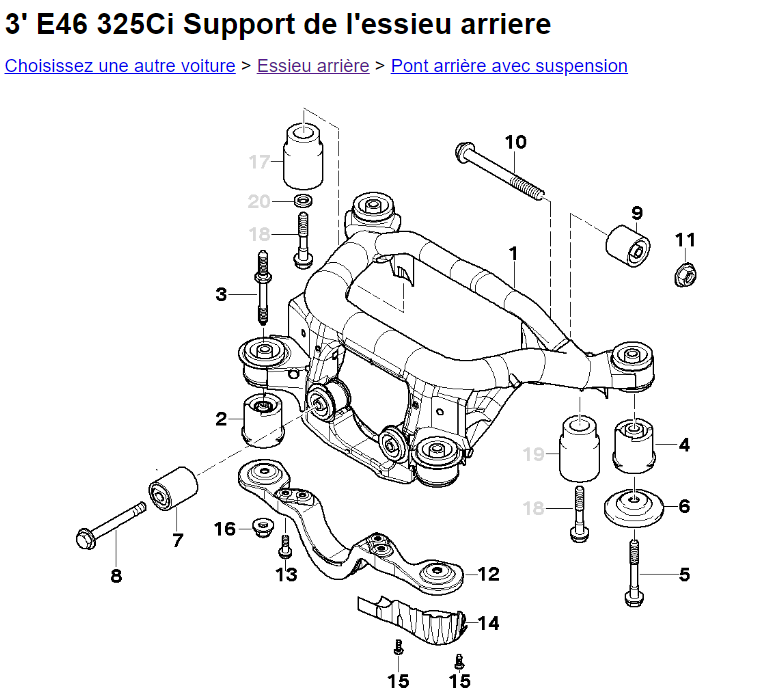

j'ai depuis pas mal de temps ce fameux clonk en marche arrière, au dernier CT il m'avait signalé de prévoir un remplacement du silent bloc n°9, je viens d'y regarder et il est à moitié déchiré. Je prévois de le faire durant mes congés de décembre.

Silentbloc N°9,OK , mais si tu ne mets pas le schéma EOM , difficile de t'en dire +

tu en as visiblement 3 le 9 et 7 par 2
il faut tout remplacer

Pour le remplacement du silent bloc n°9, obligation de tomber le pont complètement? j'ai vu que certain y arrive en démontant seulement le carter d'huile du pont, qui libère ainsi la place nécessaire pour accéder au SB, ou alors avez vous des astuces? Sachant que je vais le faire au sol, sur chandelle et seul. Merci d'avance
- Messages : 23442
si tu a vu ,que c'est faisable en déposant uniquement le flasque du pont, je pense que tu auras quand même moins de boulot que de tomber le pont . Surtout sur chandelles

Je l’avais fait sur mon ancienne e46, pendant le confinement.
Au sol, sur chandelle. Ça se fait très bien.
La ou j’ai vraiment galère c’est de déposer l’échappement car les écrous étaient cuits de chez cuits.
Pas besoin de faire tomber le train arrière, je l’ai juste décroché et légèrement baissé.
Ca libéré l’accès au silent bloc, et avec un extracteur à vis sans fins il sort. Attention à bien regardé le sens pour remonter à l’identique
