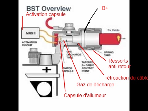

Il y a un coupe circuit pyrotechnique sur le câble positif de la batterie, mais de souvenir il coupe tout.

Il est sur la cosse positive de la batterie. Il ne se rearme pas si déclenché. Remplacement.
C'est une piste, ne te lances pas corps et âmes dessus.

Voilà un schéma . C'est celui d'une E60 ,mais c'est similaire.

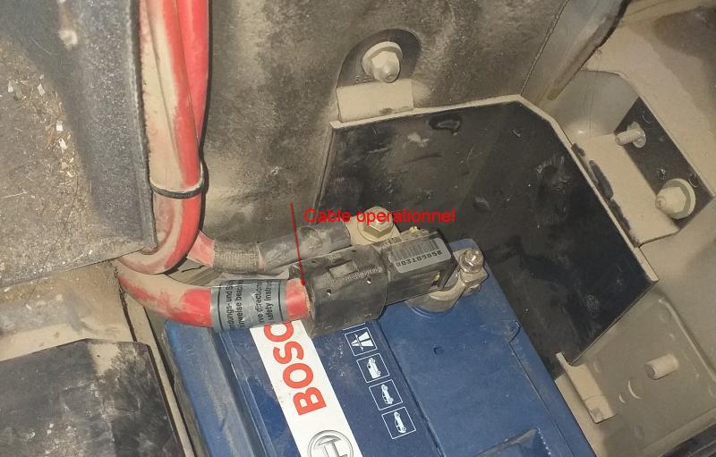

La photo 1 montre le câble opérationnel

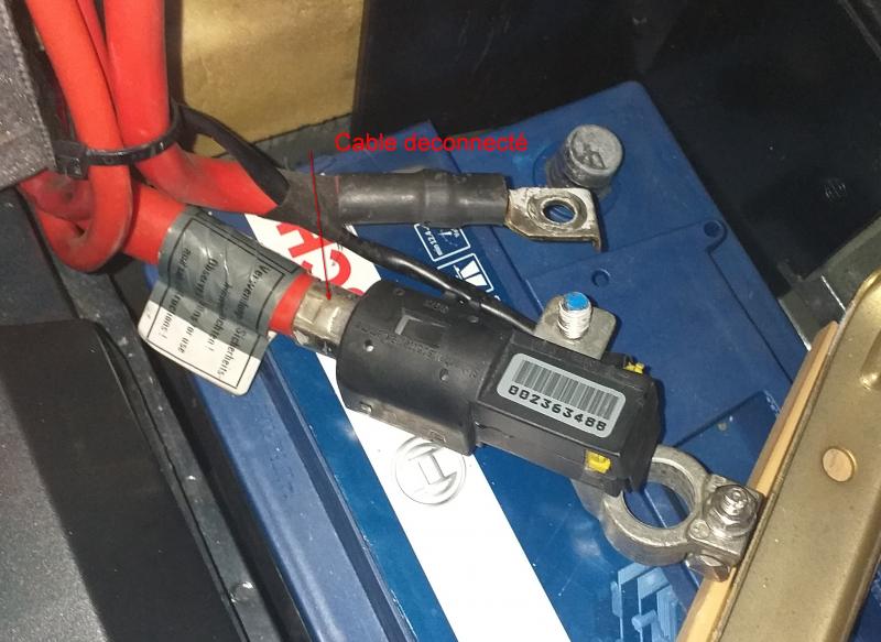

La photo 2 le câble déconnecté après le choc. Le boitier en plastique évite que le câble se promène mais empêche la reconnexion...
La photo 3 j'ai retiré le boitier et j'ai pu reconnecter le câble. j'ai oublié de faire une photo avant reconnexion.
Résultat la voiture a démarré au quart de tour et tout semble fonctionner normalement.

Je suis retourné m'occuper de ma voiture de jour c est plus facile et j en suis au point suivant.
Je n avais donc plus de courant sur le circuit de haute charge (gros câble) qui entre autre alimente le démarreur. C'est bien le coupe circuit pyrotechnique qui a désaccouplé le câble. Plus de démarreur alors que le solenoide est actionné (clic perceptible) et qu 'un peu tout fonctionne.

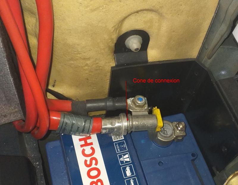

je poursuis... J'ai remonté ma batterie chargée et bien re emboité le câble sur la cosse de sécurité.
Moteur en marche le voyant de charge de batterie reste allumé et la tensions est à 12.8 v pris sur la borne + sur le moteur ce qui dénote que l'alternateur ne débite pas.
En roulant le voyant s"est éteint à plusieurs reprises au dessus de 3000 tr/nm s'est mis à clignoter puis il est resté fixe allumé.
Retour à la maison pour vérifier les connexions, les fusibles etc rien d'anormal. J'ai tapoté aussi sur l'alternateur sans effet

Même coupé tu t en fout. Si la partie pyrotechnique est bonne tu peux sortir le câble en faisant levier sur le raccord, ensuite tu remboité ton câble en mettant une clé plate pour taper dessus et tu reconnecte le faisceau sur la partie avant. Une fois le câble emmancher tu peux pincer le cône ou mettre un coup de marteau. Certain font un filetage dans la cosse pour rajouter une vis, d autre font couler de l étain… par contre faudra contrôler le boîtier au bout du faisceau qui a la prise jaune. Parfois il fond en cas d utilisation.

Effectivement je n'ai pas pensé à cette solution simple partant de l'idée que je me passais de ce dispositif ayant un diesel.
On ne détériore rien en faisant ça ?

il n y a pas d IBS sur ton modele donc tranquille de ce cote la
tu peu enfoncer le conne comme tu veux a l interieur tu n auras pas le contact
prend un fil de 2.5 relie apres le conne et pris sur le boulon de 10 pour essais
ca devrais charger
ca devrais charger

J'ai re emboité le câble sur la cosse et remis le boitier qui empêche au câble de partir se balader âpres séparation et également qui empêche qu'on re emboite le câble dans la cosse. De ce coté pas de problème.
Par contre le connecteur du fil d'alimentation du système pyrotechnique est cassé donc pas branché mais je ne pense pas que ça ait une incidence ?
Je n'ai pas compris ce que tu dis à propos du fils à mettre ?

J'avance... J'ai testé l'alternateur en prenant la tensions directement sur la borne de sortie et moteur arrêté ou en tournant j'ai 12.10 v dans les deux cas donc HS. Je vais le déposer et voir si je peux me contenter de remplacer le régulateur et les charbons sinon échange standard.
Petite infos devis pour remplacer le pare brise 1500 € chez Carglass (faut payer le pub) et 500 € chez mondial pare brise... Honteux concernant Carglass sachant qu un pare brise de chez Saint gobain vaut entre 130 et 180 €..
A suivre
Cdlt
Pluvinel
A suivre
Cdlt
Pluvinel
