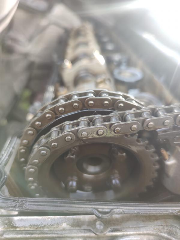

J'ai enfin pu m'attaquer au chantier ! J'ai encore toute la partie accessoires à démonter pour retirer le cache, mais au moins j'ai accès aux poulies du haut, j'ai mis le moteur au PMH, la poulie du bas est bien sur le repère, mais les deux poulies du haut ne sont pas aligner entre elle, Voici une photo :
Est-ce que c'est normal ? D'ici ce week-end j'aurais démonter le reste !
Merci à vous :)
Merci à vous :)

Fausse joie si je me trompe pas, c'est tout à fait normal ? Le décalage se fait lors du montage du vanos ?

Salut, non je n'ai plus aucune prise d'air, j'avais une légère déchirure au niveau de la durite coudé après le débimètre, je l'ai remplacer par une neuve, j'ai retenter avec du star pilote et aucune monté en régime.
Je n'ai pas trouvé le filtre du vanos en revanche.
De plus hier j'ai utilisé un tournevis pour écouter d'ou viens le cliquetis que j'entend (j'ai vue ça sur un forum), et j'entend le tactactactac uniquement dans la rampe injection ou dans les injecteurs, mais au niveau du bloc j'entend pas du tout ce bruit la, est-ce qu'un injecteur d'affectueux pourrais causer mes problèmes ? Il me semble que les injecteurs ne remonte pas en erreur sur carsoft en plus ?
Merci à vous
Merci à vous
