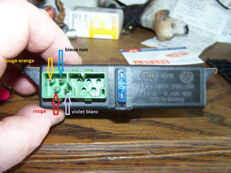

Je ne sais pas où est la centrale d'alarme. Est-ce que c'est la même chose que "boîtier récepteur" ?
j'ai lu de ci, de là, et il semblerait que ça peut se cacher derrière le volant ou sous le siège arrière, comme ici :
viewtopic.php?t=8150&start=20
Est-ce que ce que je dois trouver est ce qui est montré le 26 mars 2011 13h02, 1ère photo :
images/posts/2011/u_f62_16_32_37_24_boitie13.jpg
Je ne sais pas où est la sirène. Il est tout à fait probable qu'il y en ait eu une qui ait été réduite au silence pour ne pas déranger, avant que je n'aie la voiture. (Ca me va très bien qu'elle soit muette)
J'ai lu quelque part qu'elle aurait sa batterie perso qui une fois HS irait pomper sur la batterie de la voiture pour se recharger et que ça pourrait être la cause de mon inconfort de batterie générale qui se décharge en 4 jours dans le meilleur des cas.
J'ai aussi découvert sur le web ce super lien d'Attadark que je n'avais pas pensé à chercher dans "carrosserie". Avant d'écrire, j'avais cherché ici dans "électricité" . Ca peut me concerner ? :
https://www.darkgyver.fr/reparation-BMW ... s-dwa.html
Je vais jeter un coup d'oeil dans le manuel fourni avec la voiture, pour voir si la sirène y est localisée.
Encore merci à toi, A+
