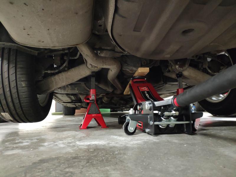

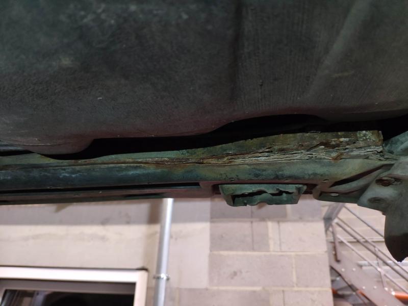

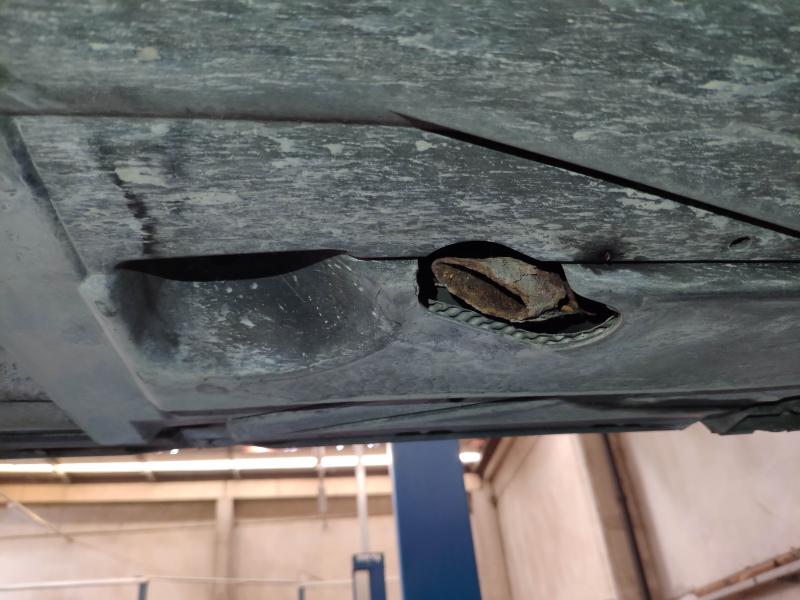

En levant ma e39 sur le point de dedie au levage arriere, j'ai entendu un petit bruit. Puis en demontant la roue, je me suis appercu que le longeron/cache se pliait et laissait apparaitre un beau millefeuille!
Du coups j'ai trouve ce bon post ...mais les photos de points de levage alternatifs ont disparues et Darkgyver semble en vacances.
e39-m57-2001-points-de-levage-arriere-r ... 11561.html

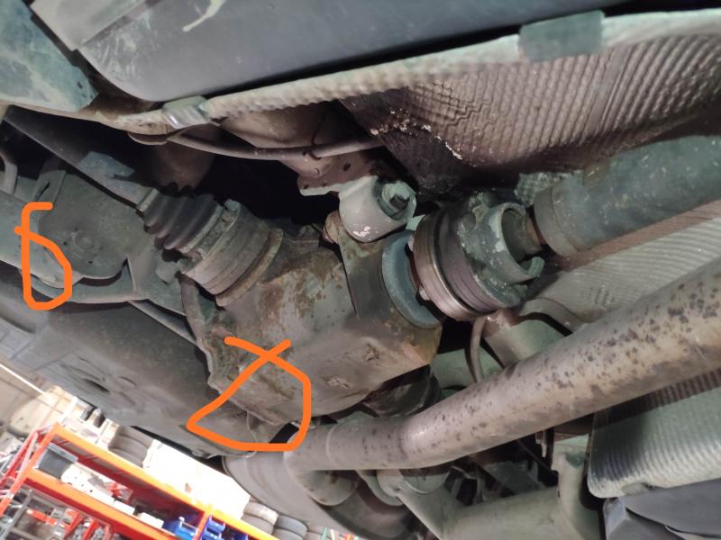

En PJ voici comment j'ai procede mais peut-etre avez-vous mieux...surtout pour l'avant afin de securiser au mieux le travail avec cric et chandelles...
Mon alternative a l''arriere:
Merci!

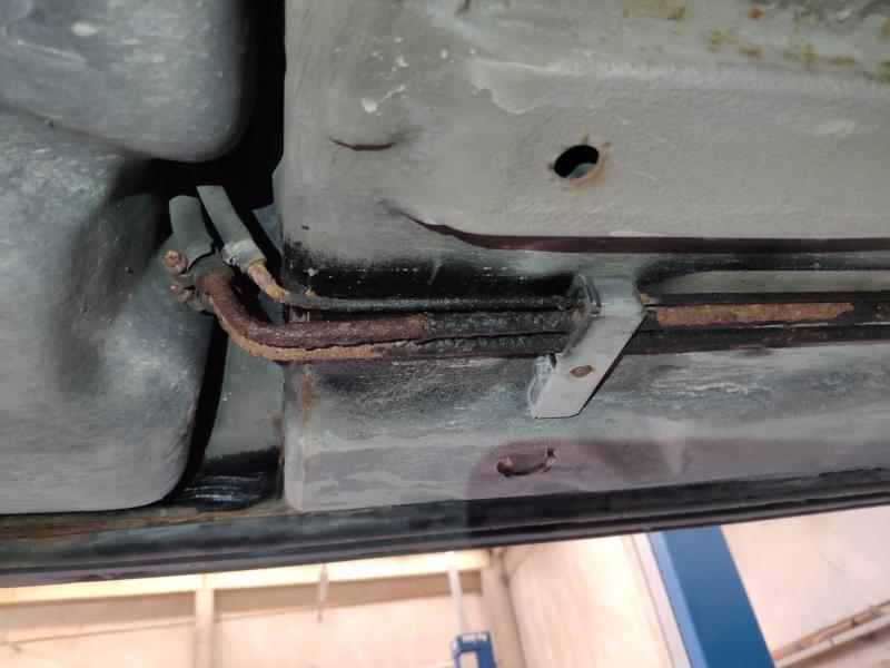

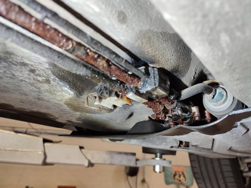

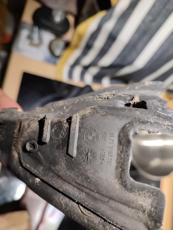

Pour le reste, quelle joie d'oeuvrer sur la bete :main: ! Je viens de remplacer la baie de pare-brise et les correcteurs d'assiette de phares. Je decouvre pourquoi on parle de merguez. En effet la corrosion excessive des canalisations de carburant a du etre remplacee. Ca suintait le diesel et l'echappement de webasto a disparu quand je l'ai touche. Quelques photos avant le taf:

Avannt d'engager des réparations et remplacement de pièces,
tu as été voir l'étendu et la profondeur de ton millefeuille , photo 1
parce que si tte ta caisse est comme ça ..... ce serait peut être bien de réfléchir ,avant de te retrouver assis sur la rte ,le volant au dessus de la tête :pamafau:

Message par Magma77 »
Je referai des photos du bloc moteur. Il y a quelques points de corrosion comme sur le filtre a diesel. Je me disais qu'une fois libre, je ferai un ponçage et peinture anti-corrosion. Pas mal de surprises en ce moment sur les voitures. Je reposte d'ici quelques jours.
Excellente soiree et merci pour l'avis
