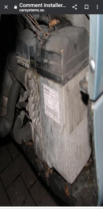

Un webasto ? Connait passmeldeplomb a écrit :Radiateur de chauffage qui fuit
Il faudrait vraiment voir si le LDR passe dans l échappement (ce que je doute)
Es ce que tu as un webasto??
Si oui il faut démonter le pare boue AVG pour trouver une éventuelle fuite
Cette pièce pose souvent problème du à son exposition

ca sert a programmer le chauffage quand tu n est pas dans le vehicule
