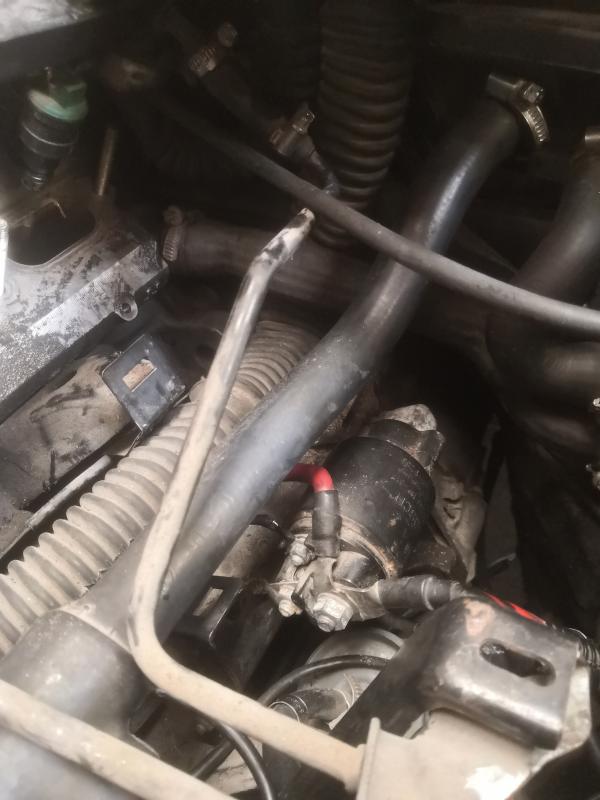

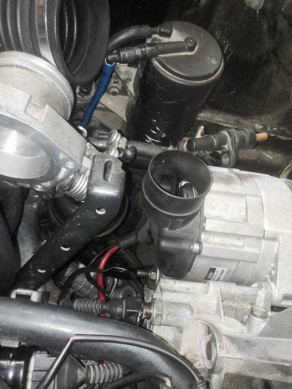

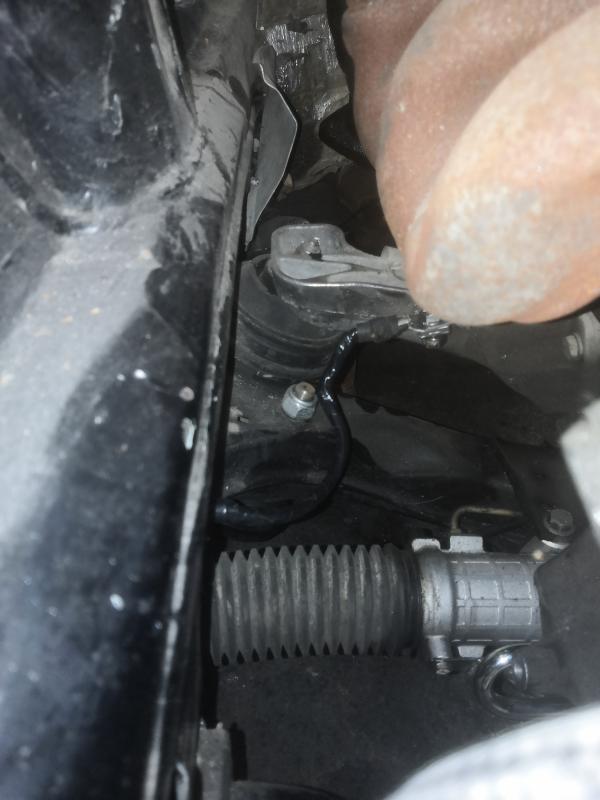

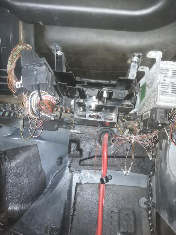

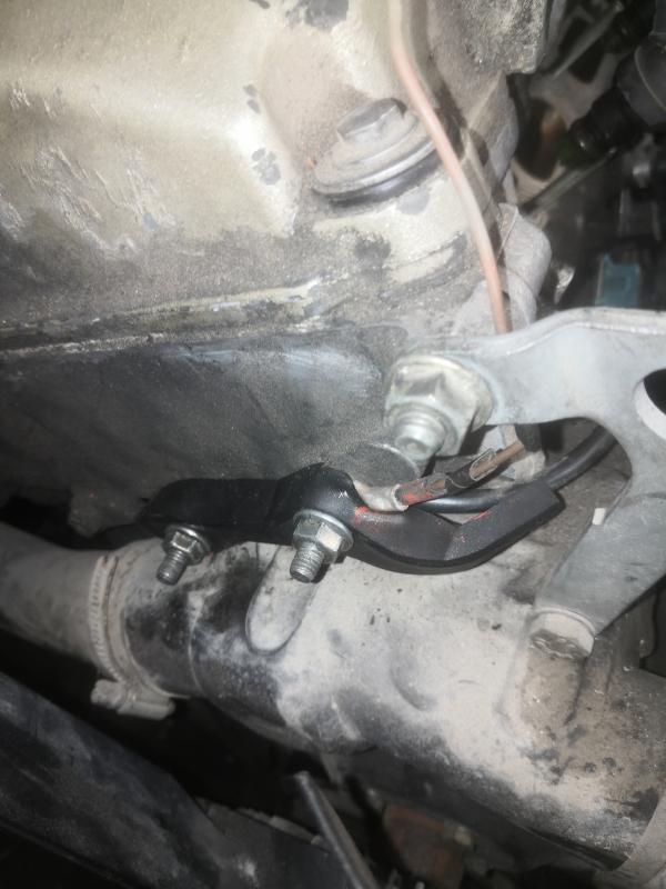

Le calculateur est d'origine et je n'ai jamais toucher à l'électricité en dehors de la baie moteur pour reconnecter les sondes et divers masses. Je vous mets les photos des masses rebrancher au cas où je me serais tromper.
Messages : 11821
Je te laisse deviné vue l'année:
Problème d'antivol - voir alarme seconde monte. Démonte ta platine et retourne la t'aura peut être aussi de l'oxydation depuis le temps

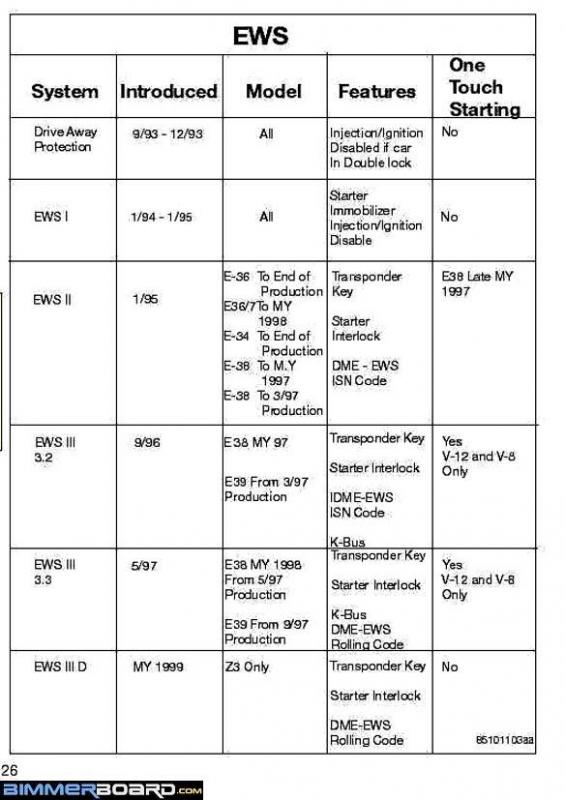

Merci pour la réponse, je suis entrain de check ça et elle est du 10/07/1991 pour être exact :fier:
Edit : Je vois pas d'antivol ou d'alarmes

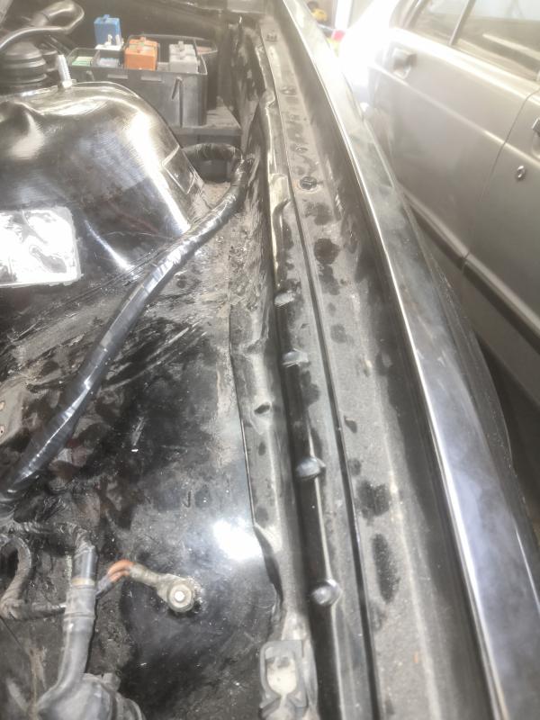

Côté passager:
Côté conducteur:

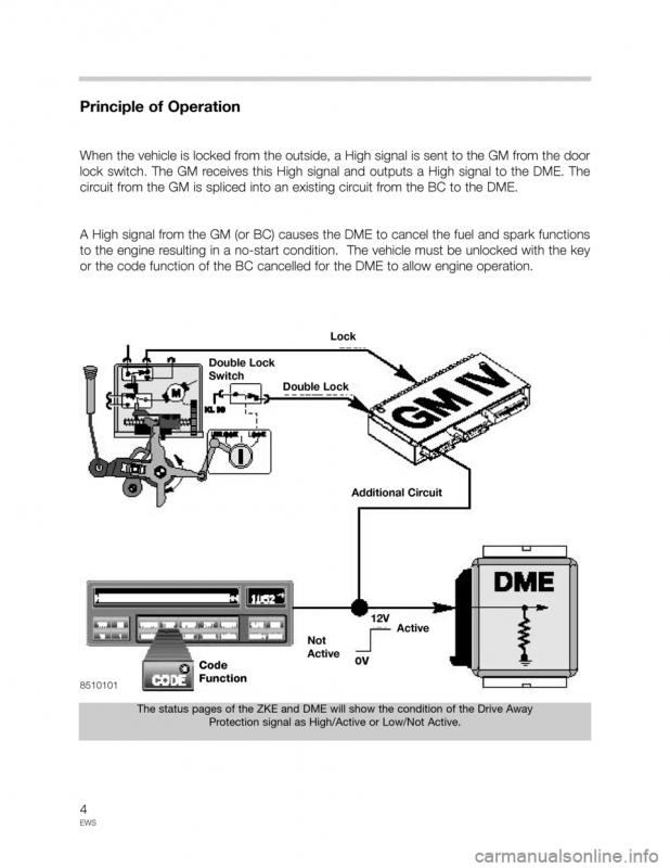

J'ai trouver ça sur le "drive away protection" si j'ai bien compris ce soir je vais essayer d'ouvrir et fermer avec la batterie brancher vue que j'avais laisser ouvert et/ou frotter les broches.
Messages : 11821

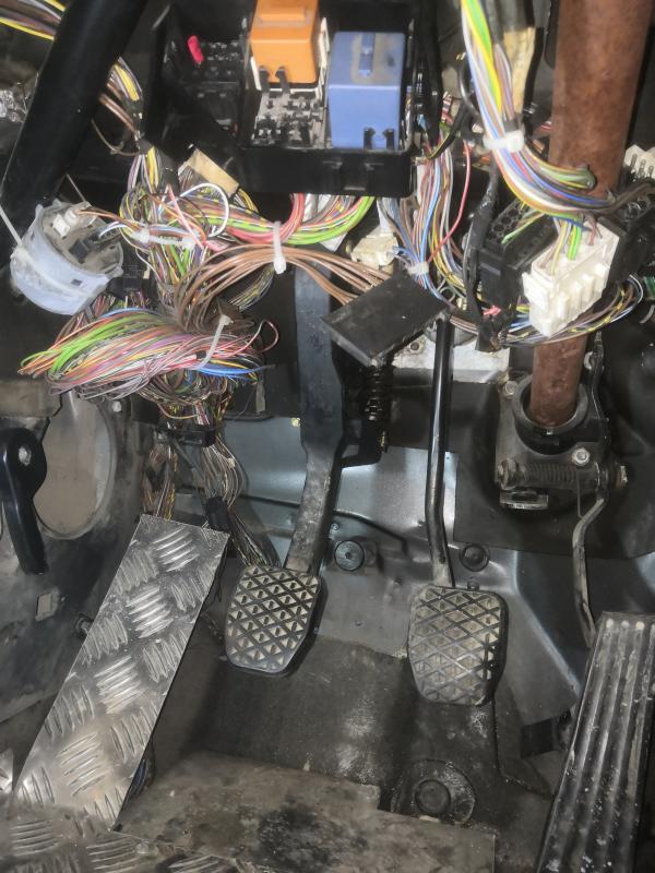

Pour la platine je parle de celle ou les relais et fusibles sont monté:
Pour le code de diag, l'un de mes comparse à supprimé l'info donc si tu me met simplement l'intitulé on fera avec.

Bon j'ai démonté la boîte à fusible rien à signaler, j'ai testé les prises de chaque relais elles fonctionnent toutes avec 2 phases et 2 masses.

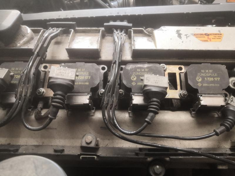

Edit : j'ai inversé le capteur pmh et arbre à came et j'ai des étincelles, donc je mettais tromper au montage, mais toujours pas de pompe.
