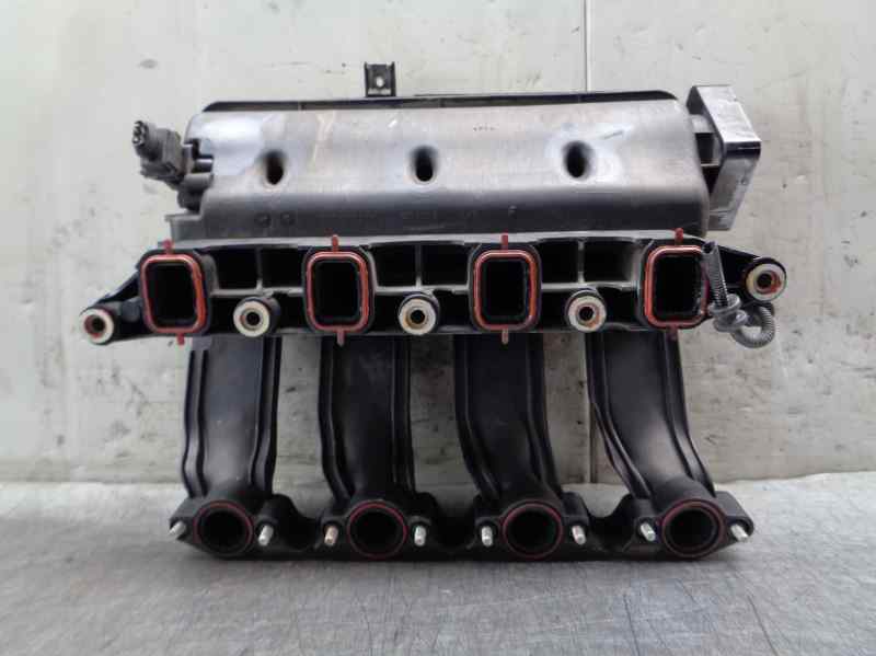

En faite sur ces moteurs (en montage BMW), ces durites transmettent le vide au différent organe, si une est en fin de vie les autres aussi.
Ici c'est le 6 en M57, mais le M47 est fait pareil en fonctionnement de commande par vide. Donc le rond bleu: ev de commande (electrovane) pour les clapet d'admission et une seconde ev pour la vanne EGR
Le stabylo jaune c'est la clarinnette de distribtuion du vide d'ou par tout les tuyaux à changer (prévoir 2m de durite si tes support moteur ne sont pas piloté).
Chez BMW certaine version avait des supports moteurs pilotable par vide d'air (généralement sur M57 rarement sur M47) - donc a voir l'état de ces durites aussi, qui parte aussi de la clarinnette.
De même une durite part à un poumon et une ev qui commande la géométrie variable du turbo (coté passager)
Si tu dépose le collecteur d'admission, le couple de serrage est de entre 0.9 et 1 daN.m soit 9 à 10 N.m (visserie de 10 et 13), les joints d'admission sont obligatoirement à changer sinon il pisse.
pour les clapets, arrete de rouler tant que t'as pas controler car si il pete le moteur est mort
La marque jaune montre l'axe d'action sous le collecteur d'admission, les clapets sont dans chaque troue d'admission pour chaque cylindre. Soit t'achete un kit bouchon, sont tu casse chaque clapet en l'ayant démonter avant et tu bouche avec une vis et un écrou nilstop.

En voici une autre trouvée sur le net du même collecteur sur lequel on constate l'absence des volets dans la conception. Il s'agit donc bien d'une version simplifiée du M47, et au moins, pas de crainte à avoir avec cette histoire de volets qui cassent.
