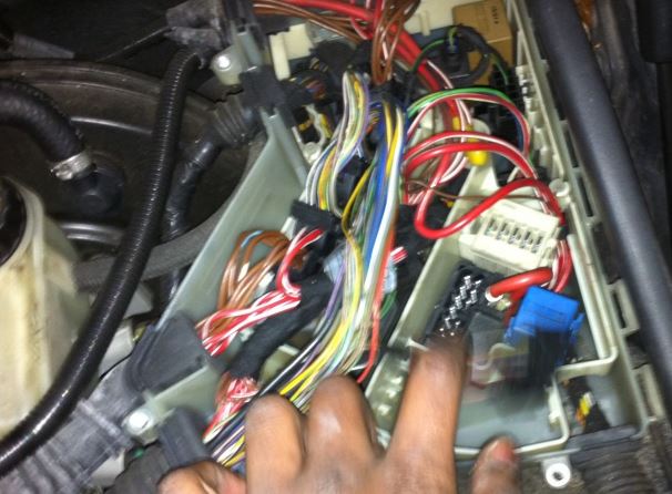

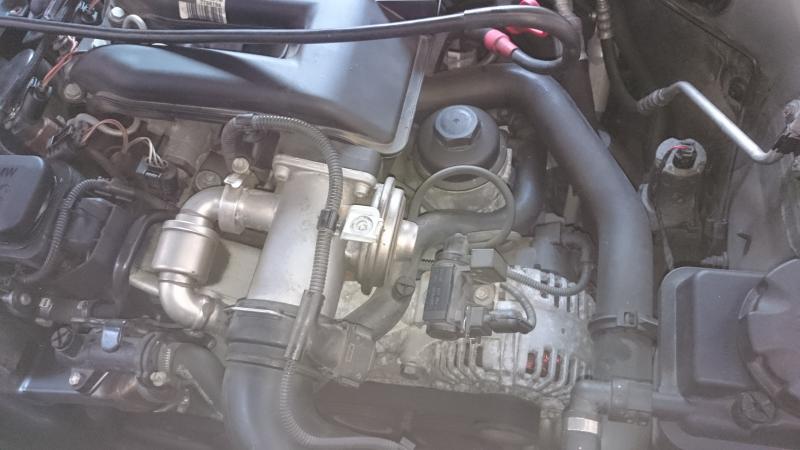

Messages : 11821
Alors comme dit démarrage au booster c'est sur les plots dans le compartiment moteur, jamais sur la batterie - comme ton collègue a fait donc peut probable que tu ais griller quelques chose pendant la manip - cela dit si le boitier était à la masse, il a pu vidé ta batterie et serait la cause originel de ton problème.
pour le boitier de préchauffage, il y a 2 endroits possible, le premier dans le boitier du calculateur coté conducteur, dans le compartiment moteur
Ou comme c'est une 2004, en dessous du collecteur d'admission sur un support, coté du filtre à huile
bad

Bonjour j'ai ouvert le capot , ou se trouve le calculateur moteur .le relais de prechauffage se trouve surement au deuxieme empacement.je regarderai demain
ma voitue fonctionnai bien .j'ai juste oublie le contact le matin , se qui ma vider la batterie du coup le collegue ma demarrer avec le booster. J ai meme de la fumée qui est sortie de derriere la commande de chauffage . je pense du à une surtension . Car s'est un booster qui genere aussi du 24volts .
une fois la voiture en route c'est devenue un sapin de noel avec tous les pb listés dans mon prenier message.
Messages : 11821
Mouais faudra surement passer un coup de valise pour effacer les erreurs. Pour boîtier de préchauffage pense à prendre en ne lampe de poche et si vraiment tu le trouve pas, même par en bas faudra déposer le collecteur d admission et remplacer ces joint (20 euro sur le net) sous peine de ré cramée ton boîtier de préchauffage. Couple de serrage du collecteur 1daN.m soit 10N.m et serrage en escargots car le collecteur est en plastique
